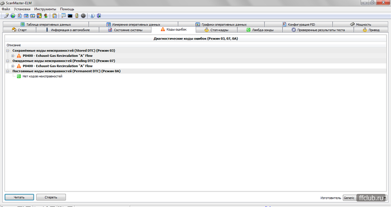

 shmdm   04 Май 2012 - 21:56  #
Ошибка связана с рециркуляцией газов... Не совсем понятно как мозги узнали что я выдернул шток ЕГР
posted image ?)
 829   05 Май 2012 - 6:10  #
shmdm
изменился состав смеси на них отреагировали лямды
