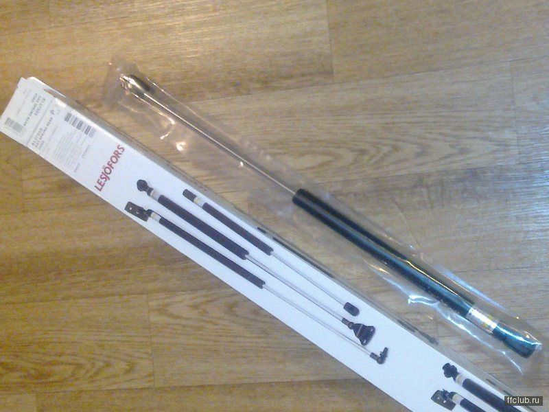

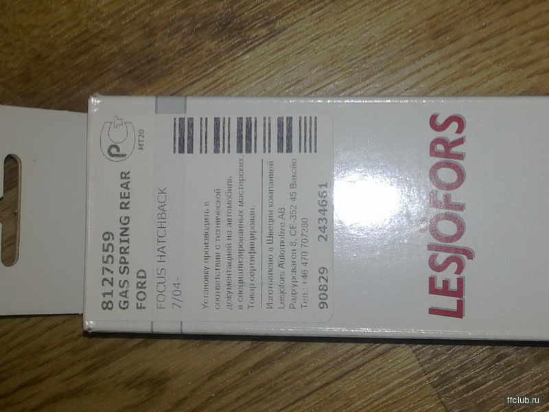

Машина 2006 года,хэтч,оригинальные упоры сдохли еще 2 года назад,качать руку надоело и почитав тему-купил от Москвича за 600р./пара,Фенокс...
Ну и стало как на москвиче-полный отстойняк,открытие выше(пофигу),но дверь не поднимают,причем даже в верхнем положении не доводят до конца и надо рукой.Довел рукой-не падает.Одним словом-полное дерьмо...
Оригинал стоит от 1800 до 2200 за штуку-дорого,но эксплуатационные параметры как видимо-вне конкуренции со всякими москвичами и проч.
В итоге нашел заменители оригинала,по 750р./шт. для Фокус 2 хэтчбэк.
П.С.
Два часа назад поставил,все пуперски,как и было на оригинале в далеком 2006...
Внешний размер-на 0.5см длиньше(просто чуть длиньше по форме верхняя головка на штоке-расстояние между дырками как у оригинального в точности)-высота и сила открытия и т.д. и все остальное - абсолютно идентичное с родным.
