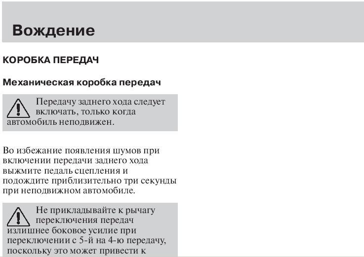

 ExtrA   25 Апреля 2006 - 21:00  #
В 90% случаев скрежет и "невтыкание" передачи вызвано неправильным переключением.
Когда я ездил на первом фокусе в начале эксплуатации я тоже думал, что что-то не настроено.
Всё это происходит от элементарного незнания!!!
В коробке нет синхронизатора на задней передаче (как было сказано выше).
Вот вырезка из инструкции.
Упражняйтесь и у вас всё получиться!
 Dr Lector   25 Апреля 2006 - 21:50  #
2-ю неделю упражняюсь в разных способах включения задней - так и не подобрал такой схемы, чтобы всегда включалась нормально. Обязательно запарю этим вопросом механиков в Автопасаже. Ответьте плз. кто уже поднимал эту проблему у данного диллера. Заранее благодарю.
 ExtrA   25 Апреля 2006 - 21:52  #
Ждать три секунды (после того как выключили сцепление) надо для того, чтобы промежуточный вал в коробке успел остановиться, если же он не успевает остановиться, то естественно будет скрежет, конечно можно было просто поставить синхронизатор, незнаю почему это не сделала ФМК, может хотела упростить конструкцию, а может попросту удешевить!
С уважение ExtrA.

 araleng   25 Апреля 2006 - 23:02  #
Поразмыслил слегка и что-то мне манульский совет про три секунды показался странноватым. А если надо быстро развернуться, а с одного раза не вьезжаешь?
 efsg   25 Апреля 2006 - 23:04  #
Все именно так, как и написано в мануале.
 araleng   25 Апреля 2006 - 23:11  #
efsg
Я не сомневаюсь, что так написано, я о странном образе мышления конструкторов (технологов) Форда. Это же явно небезопасно.
 efsg   25 Апреля 2006 - 23:25  #
Видимо это связанно с тросиковым переключением передач.
 ExtrA   25 Апреля 2006 - 23:30  #
Три секунды(инженеры всегда перестраховываются) , можно выждать хотя бы одну сек.
Главное сделать задержку а не сразу втыкать!
Тем кто пишет, что у него нет проблем просто умеют правильно пользоваться.
Тем у кого есть проблемы- делайте выводы!
У меня тоже было чувство что что-то не так ещё при эксплуатации первого фокуса, впоследствии сам попробовал включать передачу поспокойней и всё прошло и никто мне не подсказывал, а инструкция появилась почти перед продажей фокуса.
И небезопасного я здесь ничего не вижу, я не говорю вам тупо стоять и ждять три секунды.
А то что написано в инструкции по эксплуатации даже ребёнок знает что там всегда пишут "с зазором", дабы избежать лишних проблем, так что далеко не всё надо понимать в инструкции буквально, хотя что-то и надо. wink.gif
** добавлено в 23:37
Тросиковое переключение передач наоборт обеспечивает плавность и чёткость включения передач, так что дело не в нём! nono.gif
Дело в синхронизаторе я же уже говорил!
