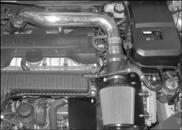

Искал сегодня на сайте K&N подруге фильтр на Вольво С30, наткнулся на Typhoon Kit. В теории должен стать на СТ, движки-то одинаковые... yes.gif Обещают прибавку в 14.61 лошадей на оборотах 3900. Состоит из конусного фильтра, теплозащитного экрана и, этой, как её, induction pipe короче wink.gif Так выглядит сам комплект
А так установленный на машину
 ORK   29 Февраля 2008 - 15:36  #
Андрей Ра
Спасибо конечно....но минус в том что воздух берется из под капота...это не есть гут.
У нас больше пользуются спросом системы со штатным забором воздуха в закрытую "бочку".
