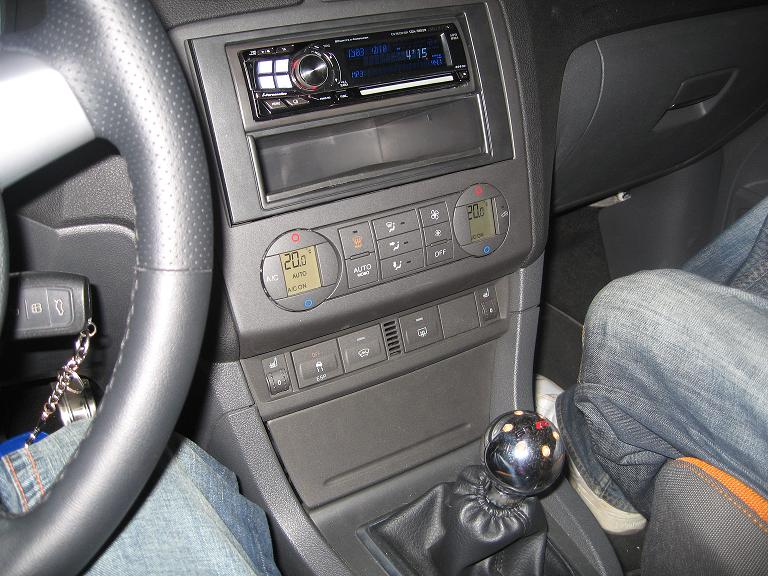

 B0LT   27 Октября 2006 - 19:37  #
Ну насчет сильно ли нагревается не замерял не знаю, это лучше у инженеров спросить, которые
На счет легкости доступа это точно, очень удобно и быстро снимать... biggrin2.gif
А свернуть ой как сложно, он очень хорошо прекручен!
Вот как он установлен:
