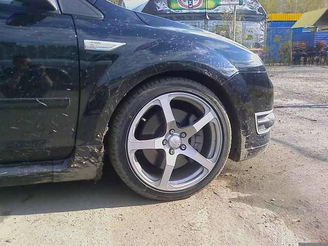

 Паладайн   13 Апреля 2008 - 23:34  #
Контейнер получили, но ....
Вообщем сейчас есть только такие
ПО-моему не очень подходят к фокусу, как вы думаете, да еще есть такие же только серебристые...
Собственно вот он
 _veter_   13 Апреля 2008 - 23:55  #
если честно то какие то они сильно ажурненькие, хотя в живую может и нормально, сам понял когда себе выбирал что на фото одно а в жизни другое.
 Паладайн   14 Апреля 2008 - 0:07  #
Слишком много кривых линий, изогнутости...
Вообщем придеться ждать D-Racer говорят придут новые Evo внешне такие же. не знаю чем отличаются )

 ShortyEVO   14 Апреля 2008 - 22:05  #
Паладайн
БЕРИ ЭТИ КОЛЕСА!!! ОНИ ЗАЧЕТНЫЕ!!! shiz.gif shiz.gif shiz.gif smoke.gif thumbup.gif

 Паладайн   14 Апреля 2008 - 23:57  #
Ну не знаю что-то как то не в тему они на ФФ1
Тебе вот что есть

 ShortyEVO   15 Апреля 2008 - 17:50  #
Паладайн
Дружище, диски, будут В ТЕМУ!!! yes.gif yes.gif yes.gif БЕРИ ИХ!!! Вся европа ездят на таких!!!
