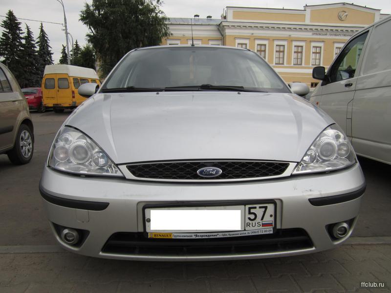

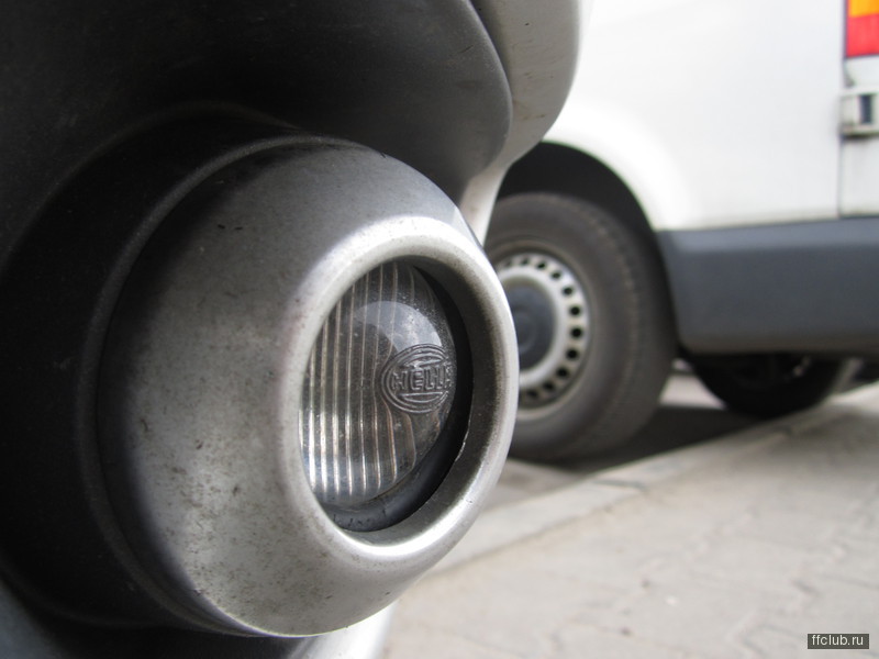

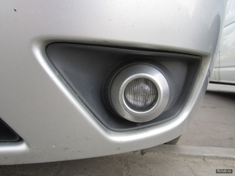

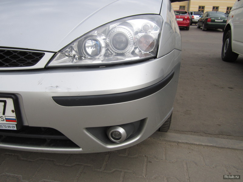

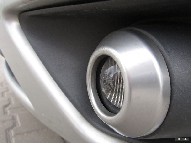

 P-IV   19 Июля 2011 - 13:29  #
Кому тут фото нужно было?

 azzee   19 Июля 2011 - 13:49  #
P-IV
спасибо!!! нужны были как раз фотки крупным планом
 P-IV   19 Июля 2011 - 13:50  #
azzee
Пожалуйста
