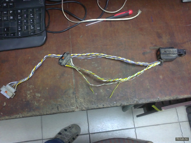

 Ger_Artur   06 Июля 2011 - 10:07  #
машина жены fiesta 1.4 робот 2008 г.
сегодня утром возникла подобная проблема.
машина едет внезапно загорается надпись неисправность в коробке передач. пересаживаю жену на пассажирское сиденье, сажусь сам, что бы жена не испытывала стресс. и так расстроилась до слез
глушу, завожу, еду. опять пришлось плестись на второй передаче до гаража.
почитав форум: http://www.fusionguru.ru/articles.php?article_id=79
и позвонив в форд центр, там сказали что запись только через 2 дня.
ну вот решил что выбора нет, и взялся за дело. все делал по указаниям форум, делал через капот, снятие шлейфа заняло 20 минут и привлечение еще одной руки помощника.
в результате вскрытия шлейфа увидел вот что:
ну потратил еще время на пайку смотку и установку обратно.
Жена счастлива. и Я, что не потратил много денег на диагностику и ремонт у дилера.
 кенго   16 Августа 2011 - 14:53  #
всем привет.коробка робот .когда проезжаю лежачие полицейские коробка отключается.компьютер пишет неисправность КП.в окошке нумерация скорости пропадает.по ровной дороге машина идет нормально.у кого была такая проблема помогите
 E_DarkNess   16 Августа 2011 - 15:08  #
кенго
Скорее всего в проводке дело, пропадает контакт, КМК. В гору же едет нормально?
 кенго   16 Августа 2011 - 15:10  #
где находится этот контакт?
 E_DarkNess   16 Августа 2011 - 15:32  #
кенго
я образно. См. пост с фоткой выше =) один из проводов сгнил, быть может, поэтому при раскачивании контакт там пропадает.

 Ger_Artur   17 Августа 2011 - 12:14  #
я выложил в посте выше ссылку, там описано все нормально и подробно, симптомы были подобные.
проверь, все делается совсем несложно.
 E_DarkNess   18 Августа 2011 - 9:46  #
Ger_Artur
Не подскажете, как вытаскивать самый большой разъем, чтоб не повредить? говорят, он в сторону снимается О_О сегодня с утра настигла та же беда
 кенго   18 Августа 2011 - 10:26  #
Ger_Artur
все снял .проверил на целосность провода.нашел 2 провода с оголенной изоляцией.все заизолировал как надо.проблема не исчезла.коробка отключается на повороте на лево и на лежачем полицейском,а когда машина встаёт ровно коробка включается снова.причем всё это происходит утром,вечером всё путём.
 Ger_Artur   18 Августа 2011 - 11:15  #
цитата (E_DarkNess @ Сегодня в 09:46)
Ger_Artur
на большом разъеме сверху есть штука, ее тяни вверх, и поднимается довольно сильно и после этого разъем вытаскивается без усилий
на фото он(разъем) справа, и фиксатор выдвинут
