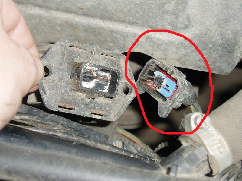

3. Проблема с разъемом вентиляторов/вентилятора системы охлаждения.
Разъем обозначен на фото (расположен в районе передней панели). Отключите его и проверьте на наличие признаков окисления и ржавчины. Соответственно, если данный разъем закис, то его необходимо зачистить и промыть.

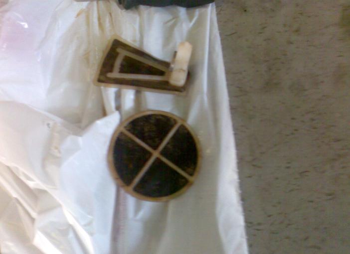

5. Проблемы с бензонасосом. Профилактика и чистка. Как правило, проблемы с «неедущим» двигателем проявляются в жаркую погоду. Специально для вас я сделал фото сеток бензонасоса, снятых с автомобиля, который прошел 50000км.
Осадок в корпусе насоса.
 CD   10 Май 2007 - 10:49  #
Забитые сетки.
 CD   10 Май 2007 - 10:50  #
До чистки.
 CD   10 Май 2007 - 10:51  #
После чистки. В любом случае, внутреннюю сетку лучше поменять.

А сеточка бензонасоса, которую мне настоятельно рекомендуют поменять, их что 2 штуки? В магазинах говорят что сеточки только в сборе с насосом продаюца и приобрести отдельно нереально, что действительно тока в сборе?
 Commics   21 Май 2007 - 13:32  #
DiMo
Внутренняя сетка идет отдельно в оригинале. Внешняя только с насосом, но она легко отчищается и замене не подлежит smile.gif
