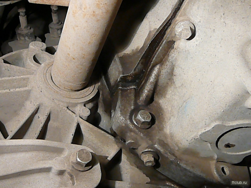

 Андрей1978   26 Марта 2012 - 11:13  #
Всем добрый день. Полез под авто и обнаружил первые сопли, пробег 121 тыс (2.0 бензин 2007 г). Посмотрите кто сталкивался, подскажите что ждёт... Заранее признателен.
