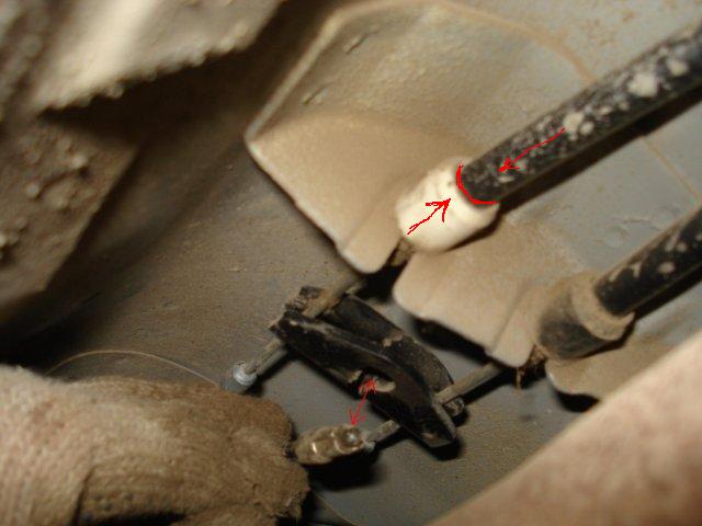

интересует один нюанс...трос ручника к одному колесу длиньше...какой к какому колесу подводить???поставил как на барабане было,ручник правое колесо намертво,а левое крутится,плохо левое держит...

Bieam_Life
Плохо на супорте закрепил

 6aIIIKa   04 Май 2012 - 22:18  #
Bieam_Life
Вот в этих местах на одном конце и на другом конце смотри, друг в друга вставь сильнее. У меня из за этого тоже такая проблема была.

 6aIIIKa   04 Май 2012 - 23:27  #
Bieam_Life
Ты тросики по старой схеме сделал? Они в начале должны быть крест на крест. По пробуй их в начале у ручника местами поменять, но не забудь их скрестить.
 Bieam_Life   04 Май 2012 - 23:35  #
6aIIIKa
да по старой схеме сделали...когда ручник дёргаеш тот кто смотрел сказал что механизм что то не до конца чтоли зажимает..точно не помню.А зачем местами менять если по старой схеме?там же один трос подлинше.

 Bieam_Life   08 Май 2012 - 17:37  #
6aIIIKa
привет,поменял местами вроде теперь нормально держит оба колеса,но теперь тройник к верху а не к низу.Еще подогнал цилиндры в плотную к дискам,может из за них так было?где посмотреть устройство супортов?
