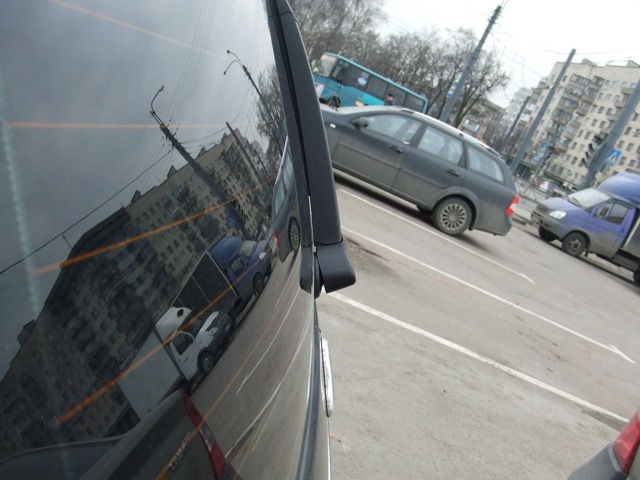

 ded64   26 Марта 2007 - 18:17  #
Если было уже по ентой теме то сорри!Пинать не надо!
Долго смотрел на эту порнографию(охе-нный сектор очистки) и решил подобрать что то более подходящие,
с большим сектором очистки заднего стекла.
Родной поводок при попытке поставить дворник длиннее своим каркасом упирается в нижнюю часть дворника
и верх дворника перестаёт доставать до стекла в верхней его части.Во круто загнул!
Оказалось всё очень просто!
Идём в маг и покупаем поводок заднего стекла от ТАЗА 10-ки сарай (не знаю как она правильно обзывается в цифрах
,чёто там мудрёно!),
попутно берём дворник 35 мм, какой по душе и кошелю удобно,
в моем случае это ALCO за 40 руб.,-говно,
но на зад, разгребать вечную грязь- самое то!
Правда я отрезал 3 мм резинки от верхнего кончика чтоб было по обрезу верхнего стекла.
Ну и немного фоток.

 ded64   30 Марта 2007 - 9:46  #
Сорри,машина была чистая и не было видно сектора.
Приехал на дачу и вот фото.
 ded64   30 Марта 2007 - 9:47  #
Ещё.

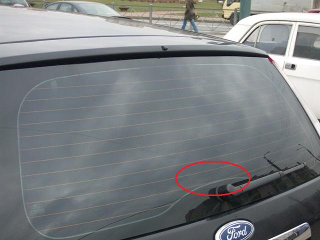

 cheb_m5   01 Апреля 2007 - 23:15  #
Попробовал на родной поводок безкорпусной дворник, как на хэтч люди ставили.
Spider "Soft Wiper" - тот, что в Ашане продаётся за 170р (40см).
Вобщем с внешней стороны он проходит, а внутреннюю пришлось укоротить на пару сантимов.
С ним одна проблема - вверху не загибается до конца и не дочищает до крыши.
Зато вширь хорошо чистит... выходит как бы не совсем круг, но видно зачётно.
примечание: на нижней копии я обозначил желтым кругом то как должен был чистит спайде не будь без качелей... какбы радиус.. такой непрочист в данном случае не критичен, учитывая , что родной дворник и летом с грязью хреново справлялся
 cheb_m5   01 Апреля 2007 - 23:19  #
вот фотка самого двоника:
 cheb_m5   01 Апреля 2007 - 23:20  #
а вот обзор из машины:

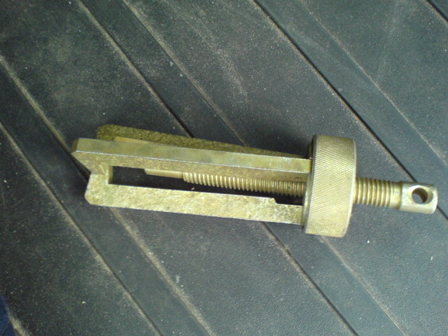

 Teodor   05 Апреля 2007 - 15:47  #
Poleno
Jokey
Извиняюсь что долго не отвечал.
Фотографировал smile.gif .
Вот съемник(Центральный винт упираем в ось, а лапы заводим за основание поводка) :
 Poleno   05 Апреля 2007 - 16:18  #
Teodor
Пасиб, в принципе конструкция предполагалась именно такая. Бум искать wink.gif
