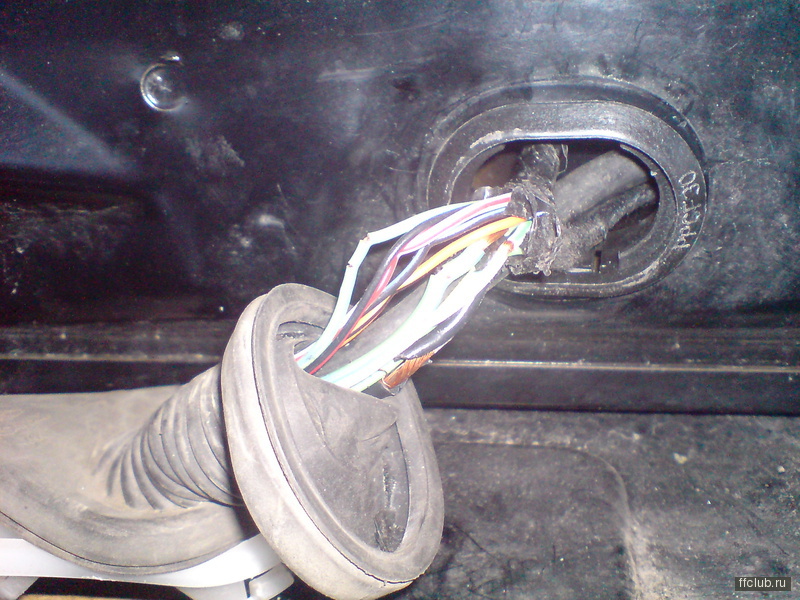

 santex73a   25 Марта 2011 - 21:35  #
spake, глянь чё у меня было
если не понятно, то это проводка между крышкой и кузовом. это болезнь и 2-ых фокусов в том числе.
 spake   26 Марта 2011 - 2:14  #
понятно понятно
жесть конешн, там даже и маркировка на резине соответствующая PPC =)
недодумали конструктора тут
эту часть я проверил все ок, только у меня в жгуте все провода одного цвета - черные

 spake   27 Марта 2011 - 16:06  #
в общем - я лошара =)
нашел провод который идет от кнопки,
проследил путь до ближайшего коннектора и что характерно - нашел =)
разъединил коннекторы, замкнул напрямую, и!!! она открылась!!! и пол года не прошло =)
разорился на новую кнопку, в процессе установки обнаружил что один из проводов старой кнопки, внутри оплетки, ближе к соединению с самой кнопкой - отсутствует, а вместо него внутри сантиметр зеленой дряни =)))
вода под накладку попадает и они собаки гниют, не долго думая отрезал кусок скотча и прилепил это дело на верхнюю часть новой кнопы чтоб хотя бы на контакты вода не попадала
