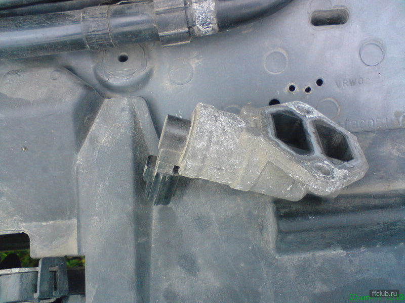

Кто знает сколько этот клапан холостого хода стоит? У меня сломалась фишка и штекер теперь не вотккнуть в клапан(((
 slsergey   12 Апреля 2012 - 10:39  #
Amigo2
http://www.usa-auto.ru/p89781F2004.html клапан ХХ - 5000 руб
обрати внимание на иллюстрацию: фишка продается отдельно от клапана ХХ, номер спиши и пробей цену в exist

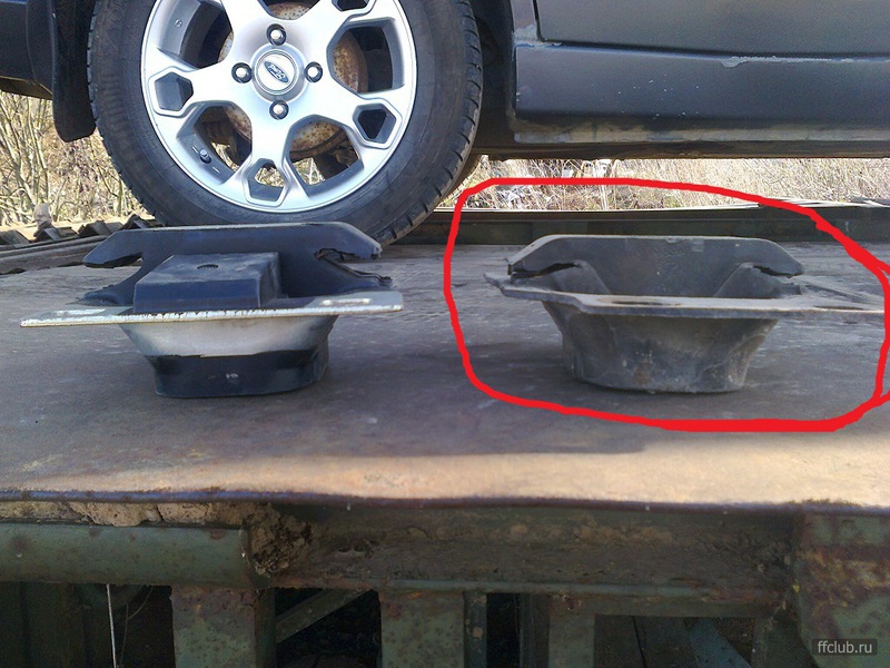

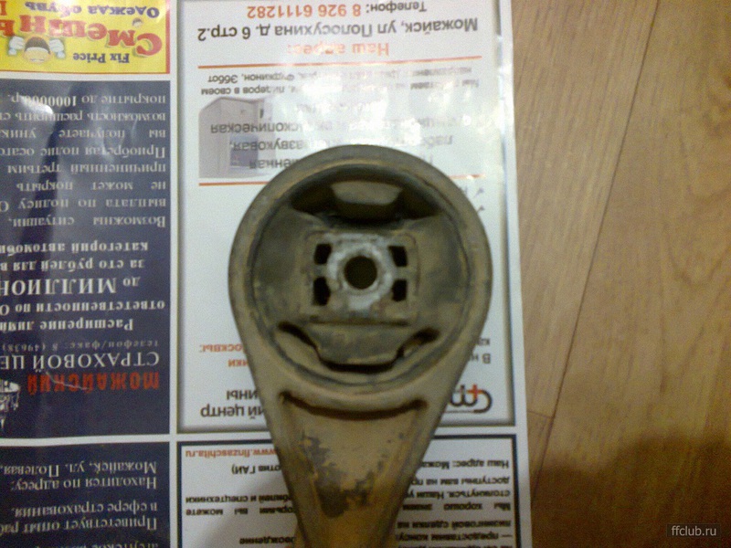

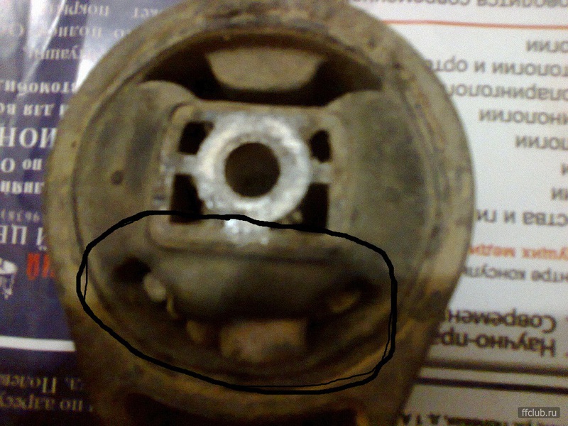

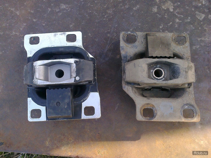

Всем привет. Хочу немного поделиться опытом.Пару месяцев назад, после буксования в ледяной колее, появилась сильная вибрация при включении задней скорости(АКПП) и при движении на холостых об. плюс при заводке ощущался , как бы , удар или толчок.
Решилось всё просто - заменой подушек :
код (22299) и
код (31020 01). Думаю, причина была в камнях :
Меняется без домкрата, т.к. движок надо оттягивать вперёд.

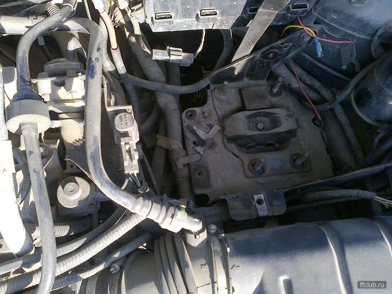

А эта :
была убита напрочь. При замене движок обязательно поддомкрачивать, иначе можно навернуть первую опору.Стоит она под площадкой аккума, вот сдесь :
posted image.
После замены в салоне наступила тишина и покой, никак привыкнуть не могу.
