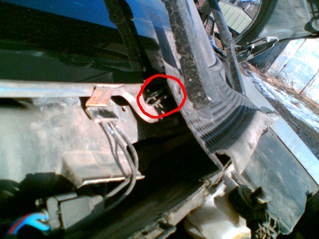

 Icehead   15 Октября 2007 - 19:36  #

 Slav   17 Октября 2007 - 23:18  #
Icehead
Вот фотка из темы про замену салонного фильтра (на красный круг не обращайте внимания):
Видно, что к контактной колодке подходят два провода.
Вместо бития стекла я бы на Вашем месте посмотрел, что там с произошло с проводами или с разъёмами.

 Commics   25 Октября 2007 - 7:08  #
Slav
проблема в том что эти 2-а провода питают весь обогрев стекла (и слева и справа)
