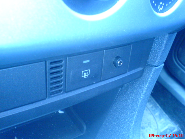

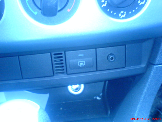

НУ вот мы c Cornet'ом стали счастливыми обладателями.. вернее даже пользователями разъема AUX!.. процесс установки занял не долго, разъем выведен вместо заглушуи рядом с кнопкой обогрева заднего стекла... шнурочка в бардачке небыло, пришлось приобретать комплект установки в Темп-Авто, (код есть в в теме про разъем), штатный разъем в заглушку не встанет - большой он, еще дополнительно был куплен провод с разъемами "папа - мама" - штатный разем разместился под бордачком, а оттуда выведен проводом в заглушку. итого цена вопроса - 360 руб комплект + 70 шнур папа-мама...
На все вопросы по установке буду рад ответить!
процесс был не задокументирован, жаль.. фото установленного выложу..
 Allen_23rus   09 Марта 2007 - 16:44  #
фото раз
фото два
 Allen_23rus   09 Марта 2007 - 16:56  #
сзади заглушки крепления для того чтоб она держалась в панели, так вот это разъем 9мм в диаметре, входит аккурат между этими креплениями.. отверстие надо сверлить на 8мм и потом чуток расточить.. и посадить разъем на клей..
 ShuriKh   09 Марта 2007 - 20:03  #
Allen_23rus
1. Теперь расскажи в каких целях можно использовать данный девайс... Это для тех, кто в танке ph34r.gif
2. На ближайших фокусировках ты и CorNet обязаны быть, для показа технологий yes.gif Да и вообще пора бы уже приезажать на встречи, а то пока пилили себе панели многое пропустили...
 катран   09 Марта 2007 - 20:16  #
ShuriKh
Ну вообще то вещь полезная, у меня в этот разьем ДВД подключен, и МП3 плеер
 Allen_23rus   12 Марта 2007 - 11:11  #
для тех кто в танке wink.gif)
1. данный девайс используется для подключения любого источника звука для вспроизведения через штатную аудиосистему. например как сказал катран ДВД, мп3 плеер, даже ноутбук для просмотра фильмов можно...
** добавлено в 11:14
у меня в качестве такового источника используется sonyericsson walkman.. единственная фишка что громкость надо на магнитоле на 15-18 ставить чтоб слушать.. но это из-за того что слабый выходной сигнал с телефона.. вроде бы Корнет говорит что с мп3 плеера - нормально - 8-10 громкость..
 Seregga   12 Марта 2007 - 23:19  #
Весч полезная.... подключаю КПК и слушаю музыку.... в принципе у кого КПК с функциями телефона должен работать как хендс фри.... yes.gif

 QUASAR   17 Марта 2007 - 14:48  #
А не было мысли установить разъем в нише - сбоку от прикуривателя, мне кажется там будет удобнее и кабель к дивайсу висеть не будет и дивайс можно положить ? или туда не выведешь?
 Seregga   19 Марта 2007 - 0:29  #
f0cu$nic
Вывести можно куда угодно, тем более народ научился обходиться без покупки самого аукса входа, меняя его на папа мама, для проводки самый секрет найти данный провод у себя в авто, так как последние эксперименты показали, что машины по комплектности у всех разные, как лотерея blink.gif Залезть туда куда вы хотите можно отсоеденив накладки на торпеде внизу (1 шуруп у пассажира и 2 у водителя). Удачи...
П.С. поставил на штатное место в бардак... а то исчо за електрику пролечу.... ph34r.gif
