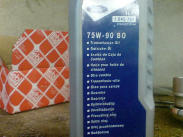

 CD   24 Октября 2008 - 6:48  #
vint_peredelkin
Финис- 1045737
 vint_peredelkin   26 Октября 2008 - 1:18  #
CD
Вот спасибо!!!!!
Вот мил человек!!!!!

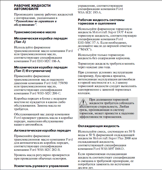

 Yaroslavich   22 Декабря 2009 - 16:23  #
Кто-нибудь пробовал заливать Castrol Taf-X ?
 Mitrich51   22 Декабря 2009 - 17:18  #
Yaroslavich только оригинал
 Yaroslavich   22 Декабря 2009 - 18:07  #
В аналогичной теме для FF2
развилась дискуссия по поводу масла. В большинстве люди льют неоригинальные масла и по отзывам более хорошее функционирование.
Я сомневаюсь, что есть сущесвенные различия между КПП FF1 FF2.

 Mitrich51   23 Декабря 2009 - 10:27  #
в раздумьях ,посоветуйте стоит менять масло в МКПП пробег за 100 тыков??????????????????
#  Отредактировано: 23 Декабря 2009 - 10:44
 Slasher   23 Декабря 2009 - 11:15  #
Mitrich51 хуже не будет. Я поменял на пробеге около 60 тыс км. Пока доволен.
