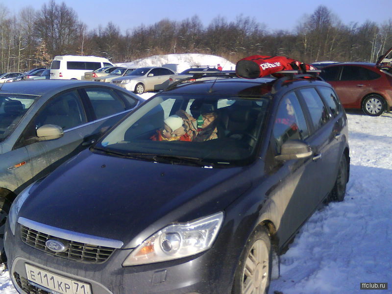

Когда весь салон занят семейством из 5 человек, а багажник горнолыжным снаряжением, мангалом и рюкзаками, самое время воспользоваться рейлингами и поперечинами!

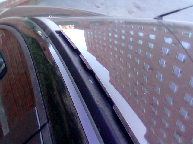

дальше переходим к наружным работам) отрываем пластиковые молдинги на крыше, пшикаем очистителем на остатки клея от них, ждем пару минут и стираем клей
в местах, куда прикручиваются рейлинги стоят пластиковые заглушки, их снимаем(в инструкции сказано, что их нужно просто оторвать - не верьте! на самом деле это пластиковые винты, их нужно откручивать изнутри салона
также отчищаем оставшийся клей
далее обезжириваем, наклеиваем резиновый молдинг, отступив равное расстояни от передних и задних отверстий(на всякий случай прикладывайте рейлинг). Вокруг дырок в крыше делаем кольца из слоя герметика, чтобы крыша не текла Привинчиваем рейлинг. для этого я пользовался трубкой на 12 с воротком
Повторяем то-же самое со второй половиной
