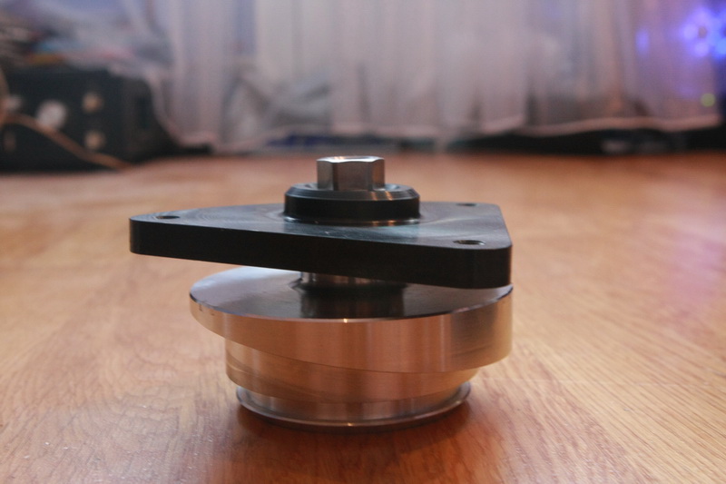

 systemroot   20 Февраля 2012 - 7:52  #
Вот и поставил я ШС опоры к сожалению фотик сел в самый отвественный момент. поэтому фоток пока нет. потом буду скидывать стойку кое что дорабатывать сделаю фотки.
Езжу уже почти месяц на этих опорах могу сказать что руль стал значительно острее, по жетскости все как и было на сток опорах не сказал бы что уж так фатально жетско как об этом пишут фантасты.

 oFF1cer   28 Февраля 2012 - 12:46  #
Товарищи знатоки, подскажите... Встал вопрос о замене опорных подшипников, встал очень остро ) Посоветуйте, что лучше поставить? сток или есть какие то альтернативы?
 systemroot   28 Февраля 2012 - 13:01  #
oFF1cer
альтернатива только ШС, но это совсем другой ШС, ставте оригинал серый и будет счастье не думаю что вы на винтах ездите
 oFF1cer   28 Февраля 2012 - 13:05  #
systemroot
Да, все правильно я не на винтах Возможно сейчас вообше глупость спрошу, ШС - who is it?
 systemroot   28 Февраля 2012 - 13:08  #
oFF1cer
опоры цельно металлические с шарнирным подшипником я себе такие сделал
#  Отредактировано: 28 Февраля 2012 - 13:08
 oFF1cer   28 Февраля 2012 - 13:21  #
сделал? а заказать такие есть возможность?
 systemroot   28 Февраля 2012 - 13:22  #
oFF1cer
ответил в личку
