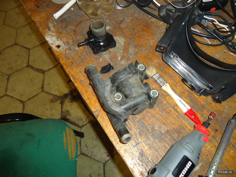

Обнаружил течь из термостата, снял корпус термостата и увидел:
С корпуса сколот кусочек в месте прилегания к двигателю. Думаю, это и явилось причиной течи. Такое часто бывает? А то говорят: деформация, трещина -- а тут кусок откололся. Рекомендации по ремонту?
user posted image user posted image user posted image
Американский Zetec E 2.0l
 strattec   30 Июня 2007 - 18:05  #
QUOTE (ditrix @ Jun 30 2007, 16:25)
У меня именно так и было, уплотнительное кольцо ушло в нутрь, отсюда и течь, да у многих американцах имменно так не деформация от жары сколы этого кольца внутри
** добавлено в 18:06
