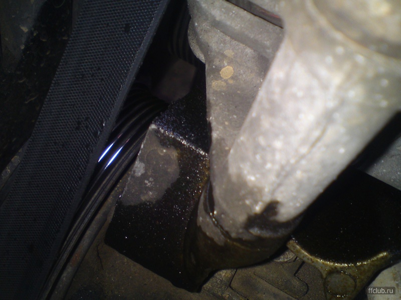

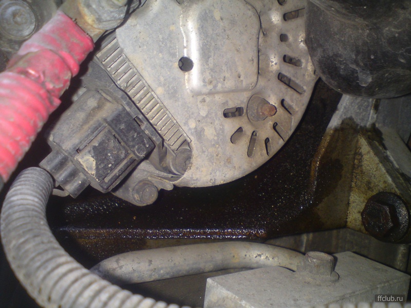

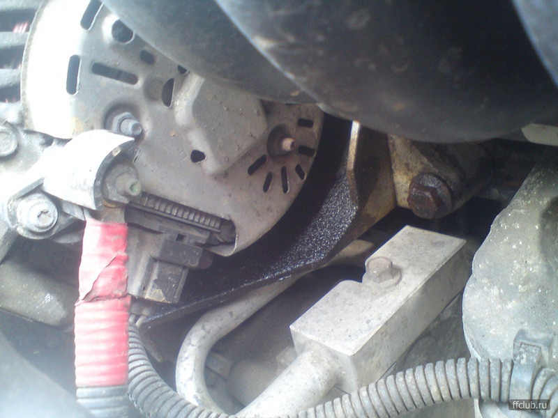

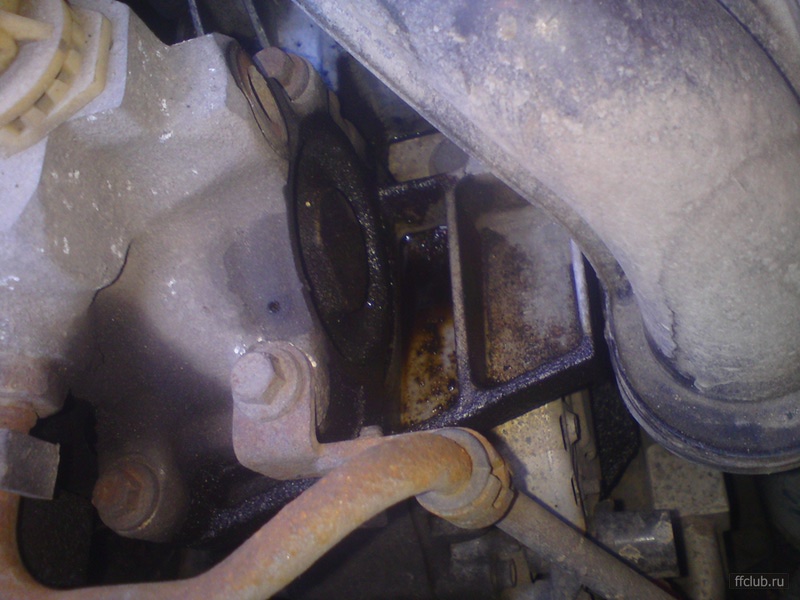

Давно заметил течь из насоса гура, сначала не придавал этому значения, жидкость вытекала довольно обильно на фото видно, как скопилась лужа. Таких луж я вытерал уже штуки две, при этом сама жидкость из бачка не убавляется (текла трубка гура в морозы, так там убавилось. Долил, морозы прошли, теч пропала). Сёдня заметил под гуром, точнее под генератором всё в масле, сделал фотки,как смог дотянуться. ВОт я думаю, а может это не гур масло а обычное масло течёт, а может и вообще 2 разных проблемы, тоесть и то и то масло поддтекает? Если кто может по фоткам определить что? МОж было у кого такое?

 Фёдор_501   04 Апреля 2012 - 23:04  #
kapy4
Да вы попробуйте пальчик в эти подтеки макнуть и определите что это, у масла моторного и АТФ запах разный. Масло пахнет гарью а АТФ непонятно чем.
Но судя по фото это больше похоже на моторное масло. И быть может давит из под прокладки клапанной крышки.
Протрите все насухо, потом смотрите.
 kapy4   04 Апреля 2012 - 23:08  #
Да нюхать пытался, ничо не понял. а вокруг крышки всё сухо, темболее до неё там далековато, если вообще не сказать далеко )) От неё туда физически затечь не реально )

 Фёдор_501   04 Апреля 2012 - 23:38  #
Можно на мойку заехать, попросить, что бы химией отмыли. Есть еще в пшикалках (как для мойки окон или полива цветов) сревство очистки двигателя, по составу хороший растворитель, отмывает масляные отложения на ура и все сухо потом, стоит 100 р.
Кстати, если присмотреться к первому фото, то кажется что ГУР течет. Хотя компоновки данного двигателя не знаю, судить не могу.
Заехайте в любой "АРА"-сервис, там вам бесплатно (ну за сотку) все посмотрят и продефектуют.
 kapy4   05 Апреля 2012 - 19:05  #
цитата (kapy4)
просто туда не залезть, чтобы протереть..  эх чую, что придётся раскашелиться на диагностику...  ((
попробую по вашему совету. А то что гур течёт это да, уже давно. Но то что ниже появилось - то недавно.
