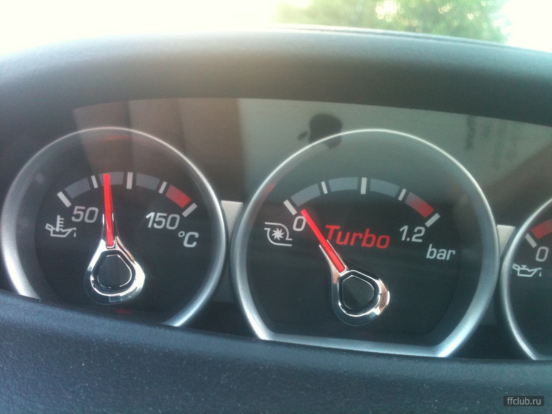

 shoosha128   18 Май 2012 - 9:35  #
вчера стрелка турбы встала вот в такое положение и не уходит...раньше на нуле всегда лежала...
машине едет норм, чет с датчиком не так?
 scorpion63   18 Май 2012 - 10:44  #
shoosha128
все уехали бухать

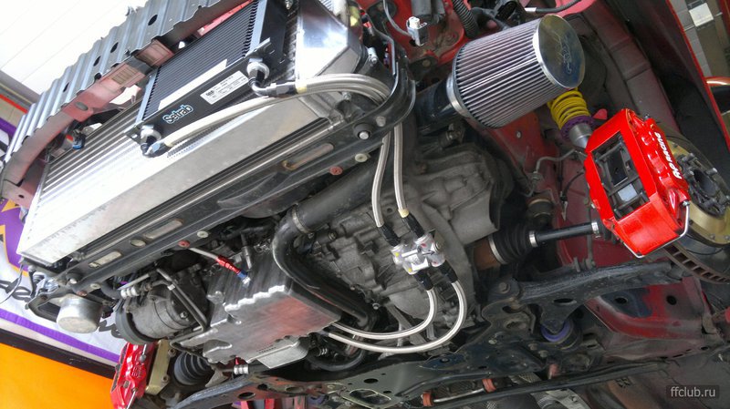

 Shtrossel   18 Май 2012 - 18:59  #
justbusiness
А куда девался маслоуловитель?
