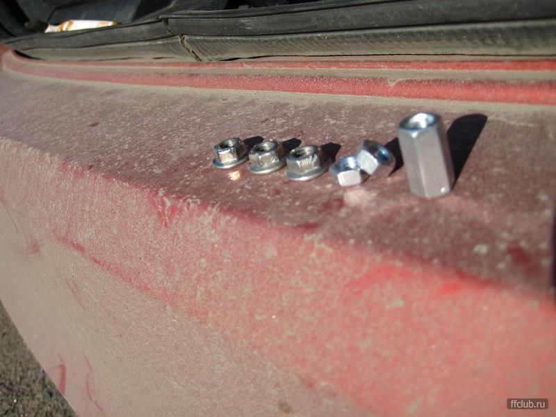

Рекорд замены фильтра 25 минут. В этот раз колупался два часа, грани на гайках ощутимо сорваны. Решил купить обычные гайки и заменить их, взял обычные на 10 и длинные (в максидоме минимальная партия от 40 грамм, так что всё удовольствие 25 руб. 6+9). Поставил две верхние длинные, на нижнюю две закрутил и законтрил, посмотрю как себя поведут. Будет предпосылка к откручиванию, либо анаэробным герметиком намажу, либо заменю на обычные самоконтрящиеся с пласмасской внутри.
 Kirill3m   15 Май 2012 - 18:43  #
yellow_sun
Длинные гайки - сила! Резьбу, всё таки рекомендую зафиксировать любым способом : герметиком-фиксатором резьбы, или
просто гровер-шайбами. Резьба там М6, если не изменяет память.
 DmitryST   15 Май 2012 - 18:52  #
yellow_sun
Не стоит так извращаться, с педалью газа, от замены до замены салонного фильтра, педаль газа не откручивается и от обычных гаек (простых М6) , проверено лично .

 Kirill3m   15 Май 2012 - 19:31  #
DmitryST
Поясните, пожалуйста! Как это -"не откручивается"?
На предыдущем моём ФФ2 я откручивал штатные гайки, ставил обычные М6, голова на 10,с гроверами, после этого откручивал
ещё два раза, нынешний хозяин тоже уже неоднократно проделывал данную процедуру!
На нынешней машине я менял фильтр не снимая педаль, но, как писАл выше, не советую никому, хлопотно это...
Проще снять педаль, а гайки штатные-одноразовые кривые страшилки однозначно заменить на обычные!
 yellow_sun   15 Май 2012 - 20:23  #
Kirill3m
Видимо имелось в виду - самопроизвольное откручивание.
 Kirill3m   15 Май 2012 - 20:25  #
yellow_sun
Понятно, но всё-же лучше фиксани!
От греха подальше!
#  Отредактировано: 15 Май 2012 - 20:26
