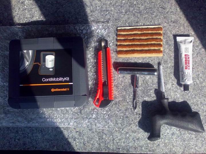

 Wizard-757   27 Апреля 2009 - 19:47  #
людям без докаток и запасок необходим вот такой наборчик. основная масса проблем с колёсами - проколы. возить с собой саморез - как то не серьёзно.
я вот вожу все что на фото + фэри + 2 литра воды.
