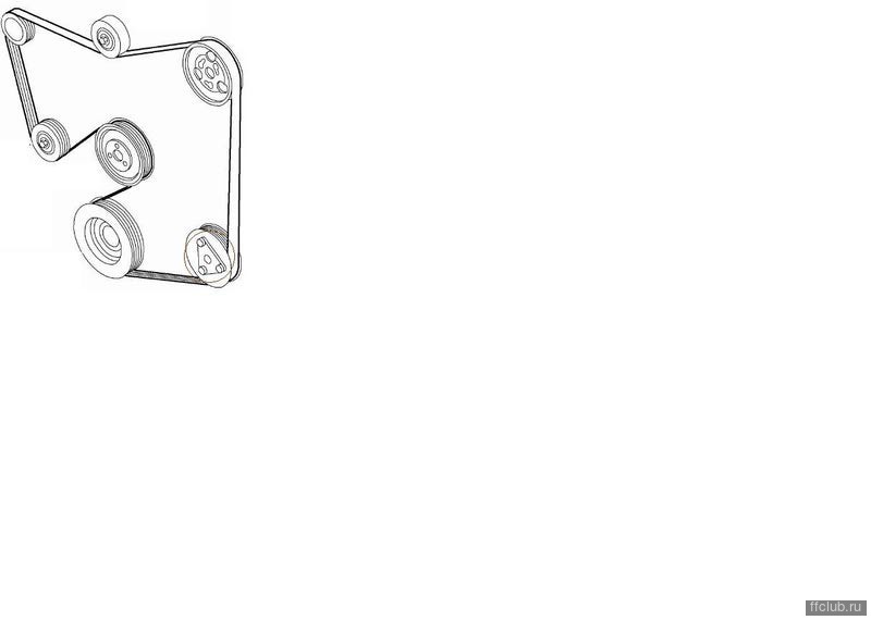

а где ролик который ремень натягивает!
 Commics   24 Сентября 2006 - 11:34  #
Ролик натяжителя обведен красным
 kostuc   26 Сентября 2006 - 19:47  #
А КАК работает этот ролик? у меня он че-то какой-то неподвижный.

пардон, в ФАКе нашел что ролик должен пружинить!
 basya24   26 Сентября 2006 - 20:18  #
kostuc
ключ на 15 по центру ролика, и отжимаешь к фарам.

 Commics   27 Сентября 2006 - 7:46  #
kostuc
Можно снизу (как на картинке), но для этого нужно снять пыльник приводного ремня.
Можно сверху - для этого нужно будет снять расширительный бачек.

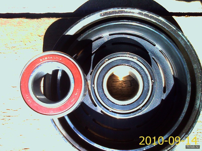

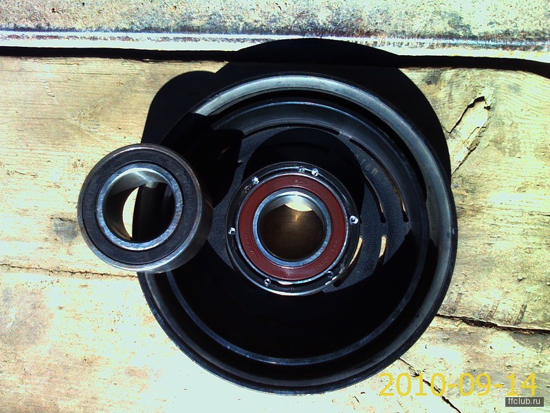

парни, кто покупал сам подшипник муфты компрессора, если можно, то где, и номер его пожалуйста.
 val60   16 Сентября 2010 - 12:15  #
Ничего сложного в замене подшипника нет. Надо только подшипник 35х50х20 и, немного времени и руки. Вся работа где-то около 2 часов. Кого интересует, спрашивайте.
 geirby.71   16 Сентября 2010 - 20:41  #
val60
 val60   16 Сентября 2010 - 22:00  #

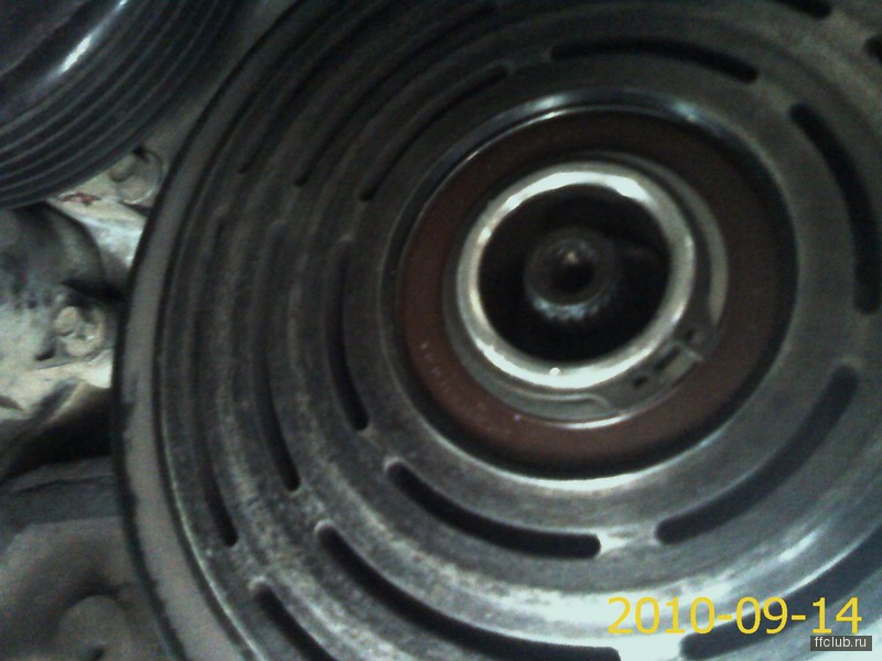

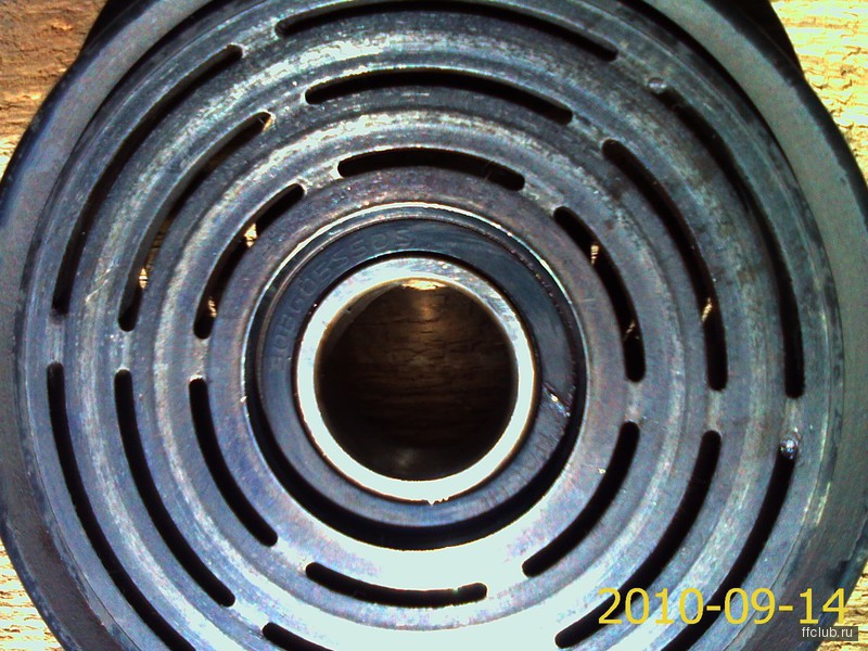

Снять защиту - 5 саморезов. Головкой на 8 откручиваем 2 болта и снимаем защитный кожух ремня привода аксессуаров ( см. рисунки выше ).Снимаешь ремень вспомогательных агрегатов- ключем на 15 отжимаешь от себя ролик натяжитель ( если смотреть снизу ). Ключем на 14 откручиваем гайку крепления электромагнитной муфты. При помощи двух отверток снимаем с вала компрессора венец электромагнитной муфты. Заглядываем туда и видим там стопорное кольцо, которое снимаем при помощи съемника наружных стопорных колец ( типа пассатижей разжимает кольцо). Брызгаем VD-40 на место крепления стопорного кольца. Курим несколько минут. Аккуратно молотком через деревянную проставку стучим по ободу шкива, он медленно смещается и падает нам в руки. На обратной стороне шкива видим, что подшипник звальцован в седле. Аккуратно фрезой или чем еще срезаем эти заусеницы и выпрессовываем подшипник. Данные подшипника наружный диаметр 50 мм, внутренний - 35 мм, ширина - 20 мм. Я брал его в "Автоматике" Колодезный пер 3/3. стоит 800 деревянных, у других дороже. Телефон не помню, поисковиком найти не проблема. Сборка в обратной последовательности. Шкив подогрел немного, подшипник сел как влитой, внутреннюю поверхность смазал немного литолом, сел отлично, стопорное кольцо на место, Снятую муфту туда-же, ремень на место, заводим машину и ловим кайф от тишины работы движка. ВСЕ.

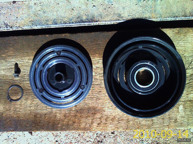

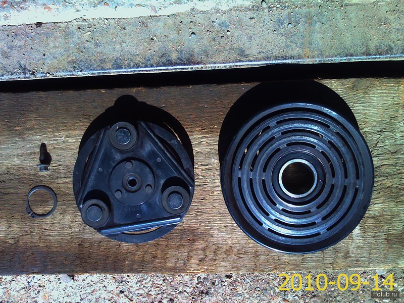

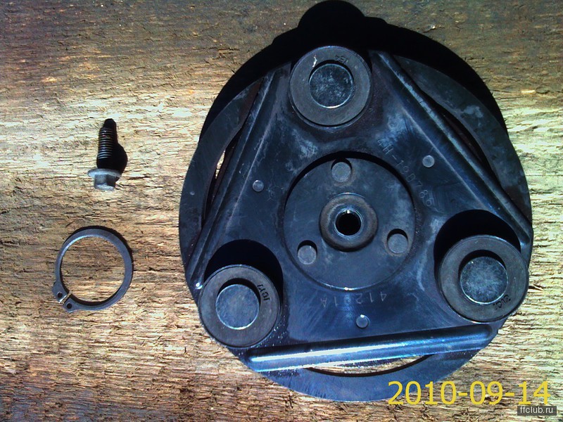

 zahar68   17 Сентября 2010 - 13:10  #
Доброго времени суток!
Пробег 137000 км. На днях тоже заменил подшипник шкива кондиционера! У меня он начал шуметь и появился люфт, так что решил не доводить до критического состояния....
Процесс оказался не сложным и недолгим!
И еще, муфта сцепления со временем изнашивается и и расстояние между шкивом и муфтой увеличивается и кондиционер включается со стуком, для этого надо немного сточить дистанционную шайбу или заказать подходящей толщины. эта шайба находиться внутри муфты, аккуратно не теряйте она маленькая!!!
ENTER]user posted image
 crazybullet   17 Сентября 2010 - 14:07  #
zahar68
а какие симптомы были? просто у меня при включени печки в положение обдув "на стекло" и обдув "стекло-ноги" появляется в районе кондера механический шум и обороты двигателя начинают плавать. это может быть подшипник?
#  Отредактировано: 17 Сентября 2010 - 14:08
 zahar68   17 Сентября 2010 - 15:08  #
crazybullet
сделай проще - сними ремень со шкива кондера и покрути его от руки, если будет характерный для изношеных подшипников шум, то сам поймешь что его уже надо менять. и еще проверь на наличие люфта - пошатай за шкив...
 Razorrr   17 Сентября 2010 - 19:34  #
geirby.71
а скажите какой подшипник стоит в шкиве?(номер)чтоб сразу купить!
#  Отредактировано: 17 Сентября 2010 - 19:34
 geirby.71   17 Сентября 2010 - 20:37  #
Razorrr
сам в поиске,знаю только размер! 35-50-20
знаю,что в сборе со шкивом нижняя цена 62$
Шкив компрессора конд.00-03г YS4Z-19D784-AA
F8RZ 19D798-AA или YB-570 - муфта компрессора кондиционера.

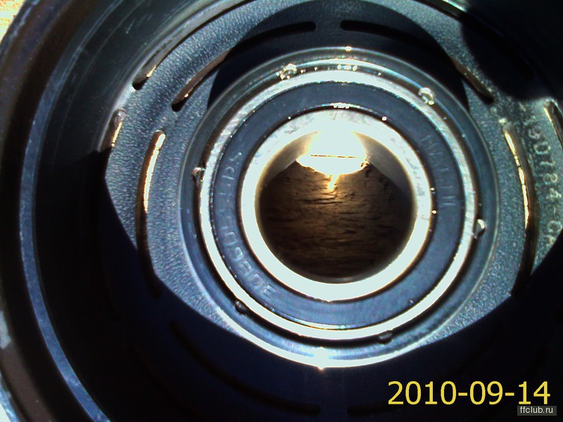

вот спасибо zahar68 дал № :
30BD40T12DDUCG21
фото его вверху rolleyes.gif и цена более чем приемлемая!!!
