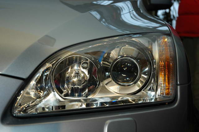

 DeBOSCH   06 Май 2005 - 18:38  #
Gathor
QUOTE
А мне казалось (читал где-то) что в БИ ксеноне просто другие лампы, которые быстрее запаляются, ну и блоки поджига соответственно продвинутые.
Неа. Вот на этой фотке всё четко видно (слева направо): галогенка для моргания дальним светом, лампочка габаритов и сам биксенон.

Исходя из неё тут как раз биксеноновый прожектор со шторкой: значит скорость срабатывания шторки изменяющей высоту светового пучка все же недостаточна и поэтому применяется еще отдельная галогенка.
Извиняйте если OFF!
Интересно а в фарах с раздельными ксено-лампами тоже галогенить при моргании приходится?
 AndrewAp   06 Май 2005 - 22:55  #
Тоже, потому как 2 лампы, и при переключении на дальний одна гаснет, другая разжигается....
