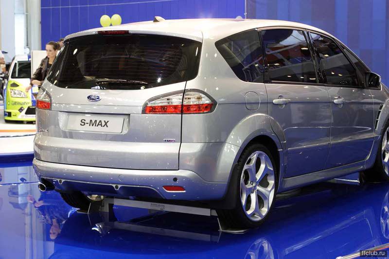

А вот на каких колесах продают с-макс на авто.ру http://www.cars.auto.ru/sale/DH76778/

Svirid
А эти колёсики кажись вообще на 18....
С такими колёсиками МАХ в рекламном буклете нарисован.

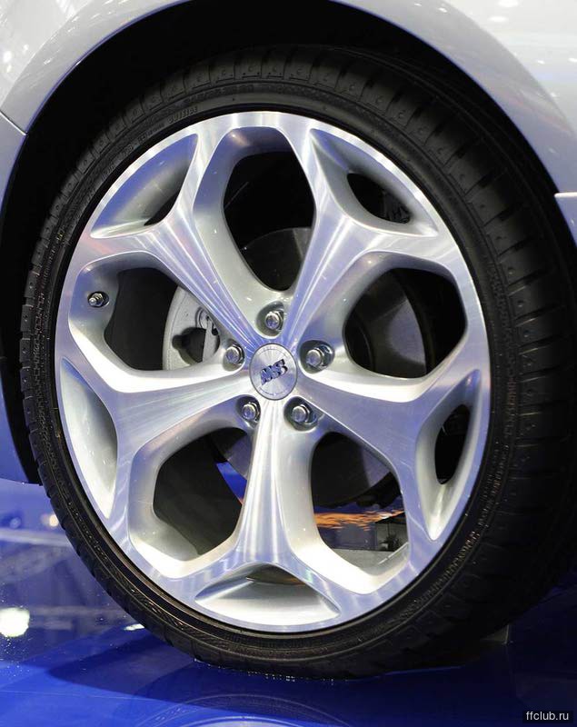

 naur   26 Декабря 2006 - 2:58  #
QUOTE (Микола Питерски Sobaka Dec 25 2006, 18:31)
Svirid
Это турбодизельный S-Max с выставки в Крокусе.
Колеса у него тюнингованные 245/35 ZR на 20!
