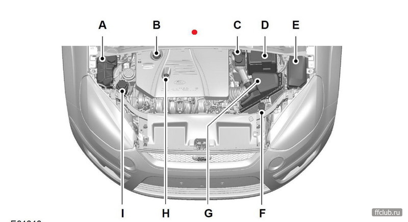

 Bran Van   26 Февраля 2009 - 0:40  #
Алекс_Р406
завтра попробую сфоткать....словами не объяснить....
если заглянуть под капот мондео 2.3, то сразу найдете его и на максютке
 Bran Van   26 Февраля 2009 - 1:09  #
скачал мануал мондео, хотел на рисунке моторноо отсека мондео 2.3 показать де находится щуп, так там опечатка и вместо мони нарисована морда максютки lol3.gif
попытался по памяти нарисовать где находится щуп

Я вот решил проверить уровень масла в АКПП- достал щуп, протер его, вставил обратно, вытащил- уровень масла выше МАХ на 4-5мм, затем обнаружил на щупе цифры 53 или 55гр цельсия, точно не помню, решил, что надо мерить уровень на прогретой коробке, повторил измерения после поездки- результат тот же- имею вопрос А КАК У ВАС с уровнем масла АКПП.
Да щуп находится за двигателем практически посередине, ну может быть чуть правее, чтобы его достать необходимо просунуть руку между защитным кожухом двигателя и планкой моторного отсека, который ближе к лобовому стеклу yes.gif
