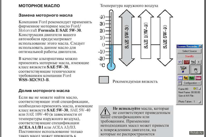

Минуточку!!!!! Только что в мануале смотрел 5W-30 & 5W-40!!!!!
Только у второго температурный диапазан шире.
 AnBlack   04 Февраля 2005 - 13:51  #
Проверил свой мануал, если сокращенно - "конструкция двигателя предусматривает использование ИМЕННО 5W-30". Может, мануал поменялся ? Моему уже год практически...
 Ak-Cmax   04 Февраля 2005 - 14:01  #
QUOTE (AnBlack Sobaka Feb 4 2005, 12:51)
Щас не поленился сходил и посмотрел. Стр 295 мануала 5W-30, 5W-40. Также возможно использование 10W-40.

 AnBlack   04 Февраля 2005 - 14:51  #
У вас не так ? (см. файлик с моей 295-й страницей).
Если да - то это неплохая новость.
 Dar   04 Февраля 2005 - 15:43  #
QUOTE (AnBlack Sobaka Feb 4 2005, 13:51)

Ну так 5W40 упоминается только в качестве возможного масла на ДОЛИВКУ, которое надо будет заменить при первой же возможности на соответствующее допуску.
