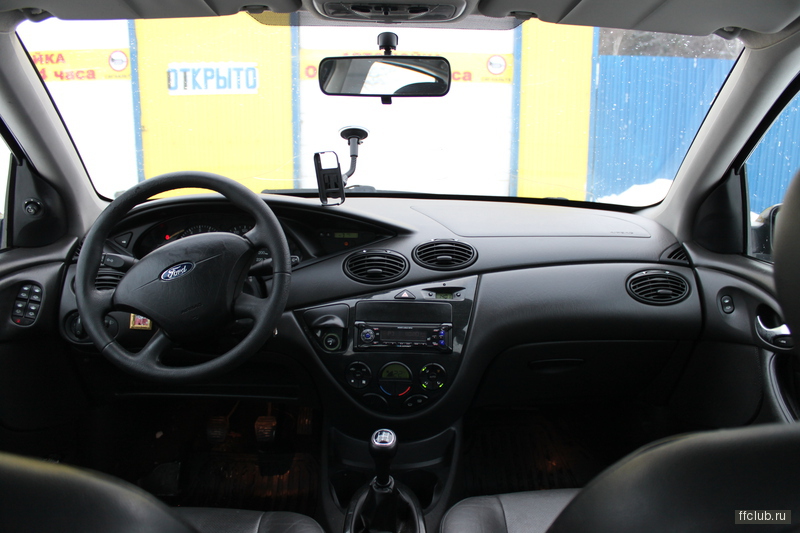

Garfield
новая такая как у тебя на фото 2000 р
себе такую поставил

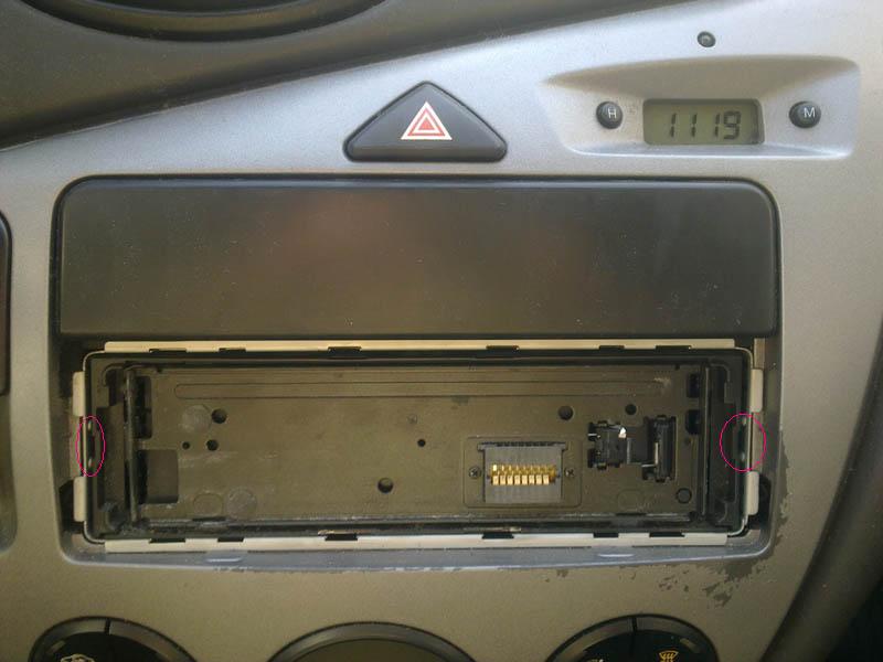

А не подскажите как эту переднюю консоль снять самому?
У меня тоже со временем облезла краска (в углу, при снятии туда/сюда панели магнитолы) - думаю перекрасить.
 Святослав909   20 Декабря 2010 - 21:23  #
Vskiy
Снимаешь магнитолу, после видишь 4 самореза и снимаешь ,вот и все )
 VSK1Y   21 Декабря 2010 - 12:36  #
Святослав909
У меня просто чуть другая ситуация)
 Chily   21 Декабря 2010 - 13:01  #
Vskiy
Снимаешь пластмассовую рамку магнитолы, под ней зажимы, отгибаешь их и вытаскиваешь магнитолу. Заглушка на защёлках вынимается просто после демонтажа магнитолы.

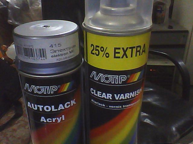

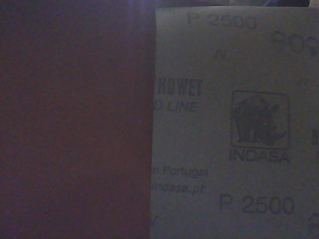

Для востановления панели, приобрёл в ближайшем автомагазине акриловую краску а ля металик MOTIP и прозрачный лак того же производителя, а также мелкую шлиф. бумагу P2500.
Для обработки панель пришлось демонтировать полностью:
Вынимаем пепельницу.
Снимаем магнитолу, крепёжную рамку и заглушку над магнитолой.
В открывшемся проёме видно 4 самореза, закрученных под углом - выкручиваем.
Отошедшую панель опрокидываем вниз и аккуратно отсоединяем разъёмы от часов, аварийки, подсветки регуляторов отопителя, прикуривателя и кнопок AC, рециркуляции и обогрева стекла.
Откручиваем управление отопителем и сняв панель откручиваем часы с аварийкой и снимем прикуриватель.

Хорошенько прошёл всю панель шлиф. бумагой под струёй тёплой воды, уделив особое внимание облезшим участкам. Тёр до тех пор, пока на ощуп стали незаметны переходы облезшей краски.

Расходники см. на фото:
