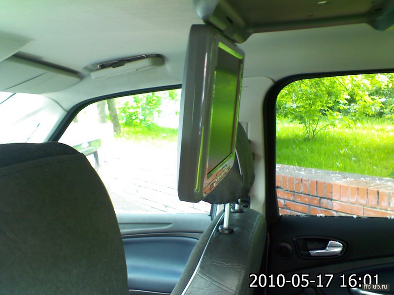

В Китае был куплен потолочный двд: тынц.
Вот что пришло:
установка потолочного DVD
Результат:

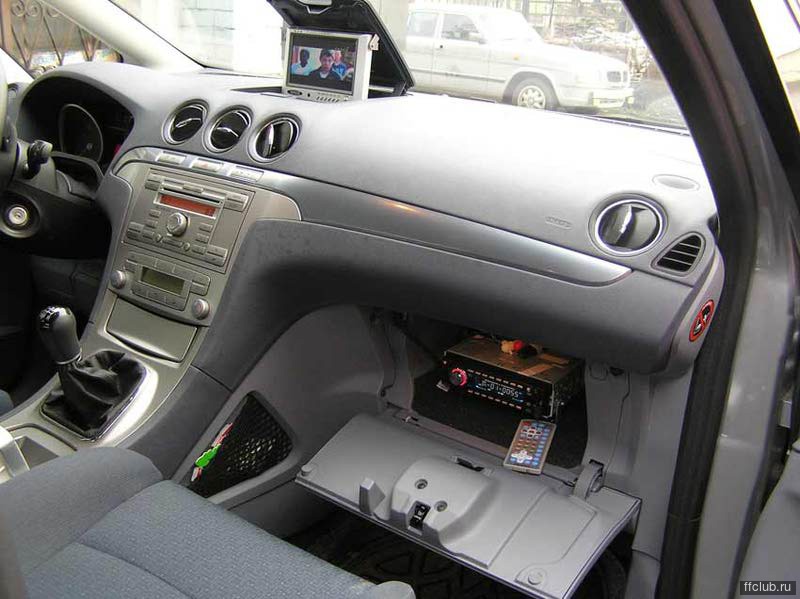

 CoolHard   01 Декабря 2006 - 17:04  #
Взади вот так пристроился сабвуфер, я притянул его резинкой, взади у него скос под седенья, весит всего 10 кг снимается за 10 секунд( если чтото перевести надо)
 CoolHard   01 Декабря 2006 - 17:05  #

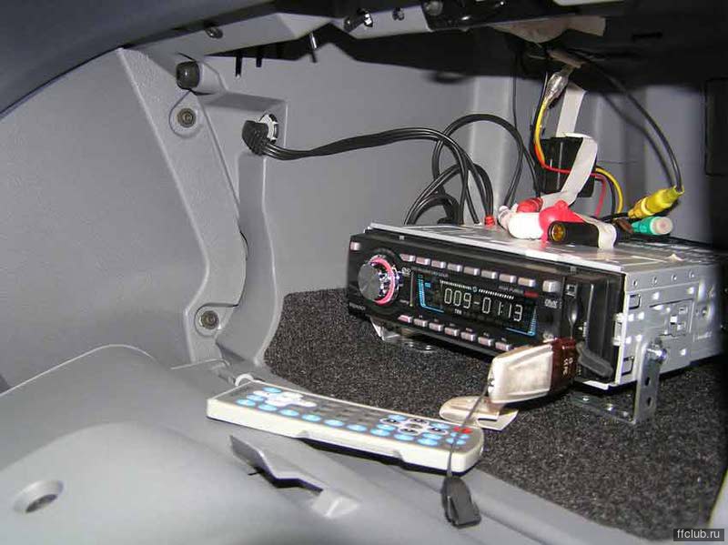

А вот так в бардачке стоит жоско ченжер . сверху на него можно чтото класть, за ним спраталась сервис книжка.
 CoolHard   01 Декабря 2006 - 17:07  #
А вот так выглядит морда с активированым ченжером, в данном случае циферки 1-2-3-4-5-6 выбирают диск, а дальше ручками выбираешь трек.
На дисплее видно какой диск играет.
 CoolHard   01 Декабря 2006 - 17:09  #
Так выглядит место куда заднии пасажиры ставят ноги.. Они все вообще недогадываются что лежит у них под ногами, щас мы будем скрывать полы....
 CoolHard   01 Декабря 2006 - 17:11  #
заднняя правая ( за пасажирским сиденьем) арка уютно приютила 1-но фарадный кандерсатор. Место было придумано как будто под него.
 CoolHard   01 Декабря 2006 - 17:13  #
А левая, за вадителем арка - сам усилитель .
Я просто полоджил его на дно, нечем прикреплять нестал. ибо ему там и так хорошо, и никуда он не денется.
 CoolHard   01 Декабря 2006 - 17:15  #
Заводился сигнал в усилитель по Hi Input входу.
Взяли его тупо с задних колонок. а на выходе сигнал для саба сняли мостом.
Подстроили срезы, все играет замечательно.

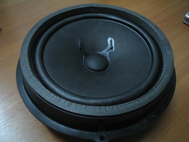

 CoolHard   01 Декабря 2006 - 18:10  #
А вот такая страсть стоит поумолчанию с завода..
Вид взади..
 CoolHard   01 Декабря 2006 - 18:12  #
Ну и как эта колонка используется в данный момент, ввиде держалки для вот таких вот кнопочек(?)
