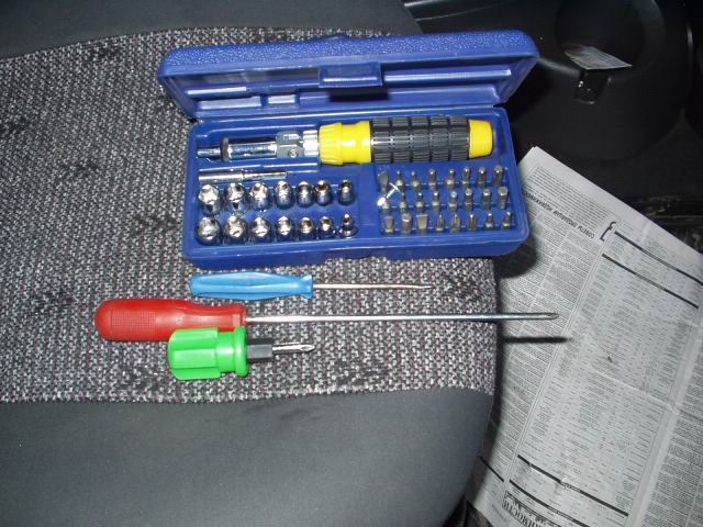

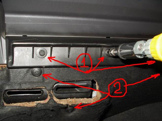

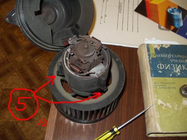

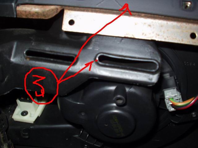

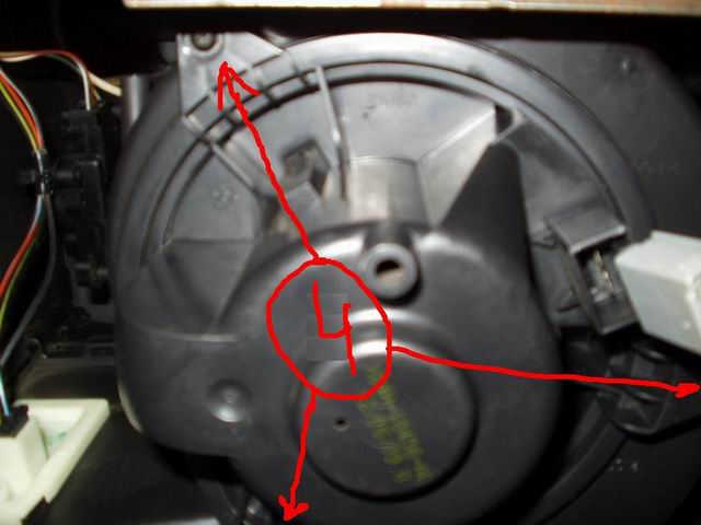

у миня тожа скрипела вот решил снять двигатель печки пафотал чуток )))
1---(а) опусташить бардачек ;-)
1--- аткрутить три шурупа которыми крепится петля бордачка и удалить его
2--- выкрутить три пласмассовых шурупа типа пистоны там какиета которые держат обшивку за которой прячется двигатель печки
3--- открутить и удалить патрубок он крепитсо 1м шурупом на фотку ни папал )))
4--- выкрутить еще три шурупа который держат сам етот вентилятор ну и штекер питания отсоединить естестно
5--- вынуть двигло из кожуха там резиновые защелки типа надавить на них нада аккуратна не держитесь за крыльчатку низя )
ну и все смазать чем нить ))) и собрать все в абратном парядке )))

Снимается крышка (на фото5 изобр.вверху она откинута) путём надавливая плоской отвертки вниз утолщёных концов рез.клипсы, и так каждую клипсу по очереди. а после того как откинешь крышку легко снимаешь клипсы руками. смазывал графитовой смазкой, V810 читай топ сначала,там были советы -литолом.
