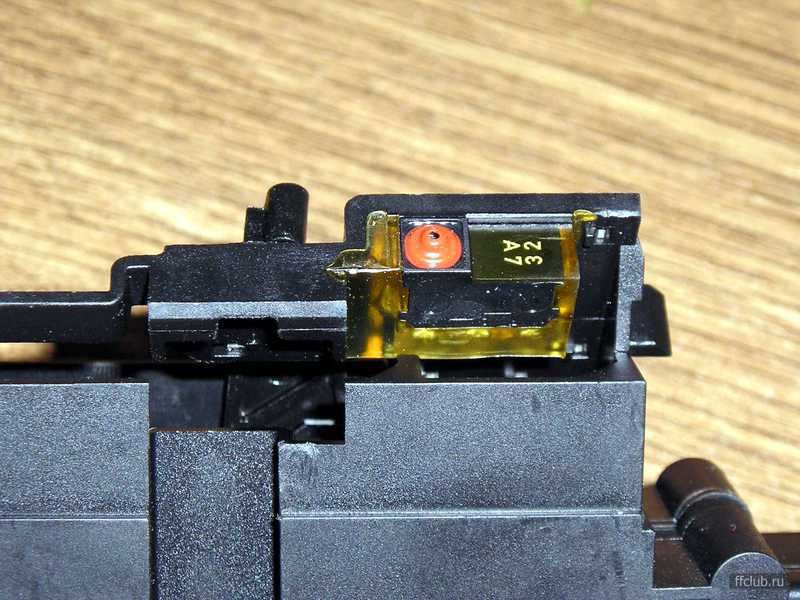

После прозвонки проводки багажника и ее проверки, а так же замыкания 2 и 4 контакта (проверка света) в колодке замка багажника, причина стала понятна - ЭТО МИКРОПЕРЕКЛЮЧАТЕЛЬ В ЗАМКЕ, оставил на потом.
Через некоторое время (3-4 месяца), индикатор на приборной панели перестал показывать что открыт багажник при его открытии, что стало последней каплей моего терпения, я решился на "трепанацию" замка. Т.е. я не исключение.
Кроме того, что контакты в микропереключателе затлели (выявил после снятия при прозвонке), дак еще и сломалась ножка рычага переключателя. и это при очень бережном обращении.

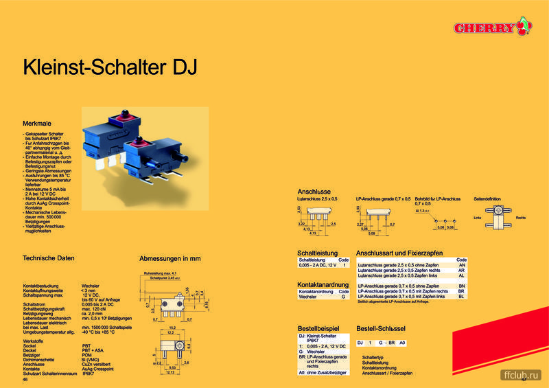

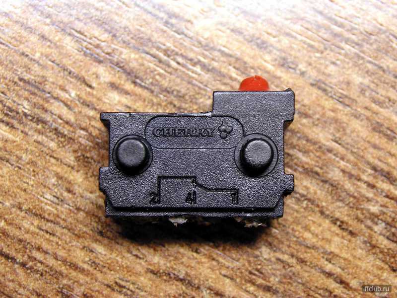

Сам микропереключатель, как уже многократно говорилось, обозначен как CHERRY DJ.
Вот он, собственно, виновник торжества.
"Микрики" от мышей явно не прокатят, т.к. они расчитаны на более меньшую силу тока, и затлеют очень быстро, тем более мех часть не выдержит и пару ударов языком замка (прооверено на себе).
Поиск переключателя CHERRY DJ в инете в розницу не дал положительных результатов, кроме как оптом в 1500 штук.
Мужики выручайте, может кто нибудь из Вас уже решал аналогичную проблему, как вылечили, что поставили, или из чего можно стащить аналогочный, а то 1500-2500 вываливать за замок-это перебор???
