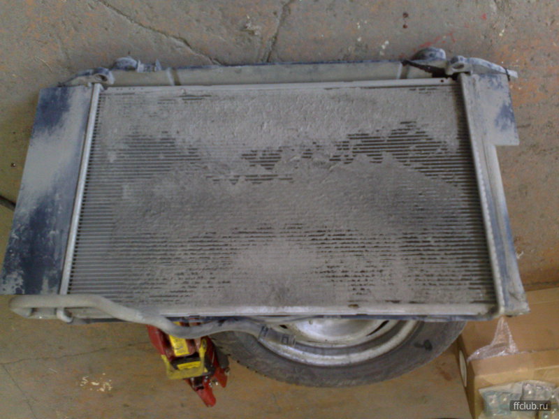

 hols   18 Май 2012 - 20:12  #
Кроха Енот[/
забит радиатор 120%

 Кроха Енот   20 Май 2012 - 14:57  #
Залез за локер покрутил шкив - крутится легко, без криминальых хрустов и скрежетов. Только вот особого увеличения усилия на нем я не заметил, может просто нужно сделать больше оборотов.
Отодвинул кожух от радатора - там все чисто, на всякий случай дунул туда компрессором и от вентилятора и снаружи.
Когда проверял давление в системе, то из ниппеля у моторного щита дунул воздух - есть давление, а из "пипки" у радиатора жахнул фреон))
Вроде все ок. Погонял на стоячем минут 30 кондей - замерз))
Только вот почему-то конденсат под машину не течет.
цитата (hols)
[b]Кроха Енот[/
забит радиатор 120%
Это основной радиатор?
у меня он тогда вообще девственно чист) А за какой пробег так засорилсО?
#  Отредактировано: 20 Май 2012 - 14:57
 hols   20 Май 2012 - 15:33  #
Кроха Енот
100т.пробега
 hols   20 Май 2012 - 15:40  #
Самостоятельная очистка радиаторов
а вот здесь в самом конце темы всего 68000км.
и на вид безобидный а давление шкалило

почистил основной радиатор по советам
и о чуда, кондей холодит, вентилятор вырубается как только заглушил машину! не ожидал даже
