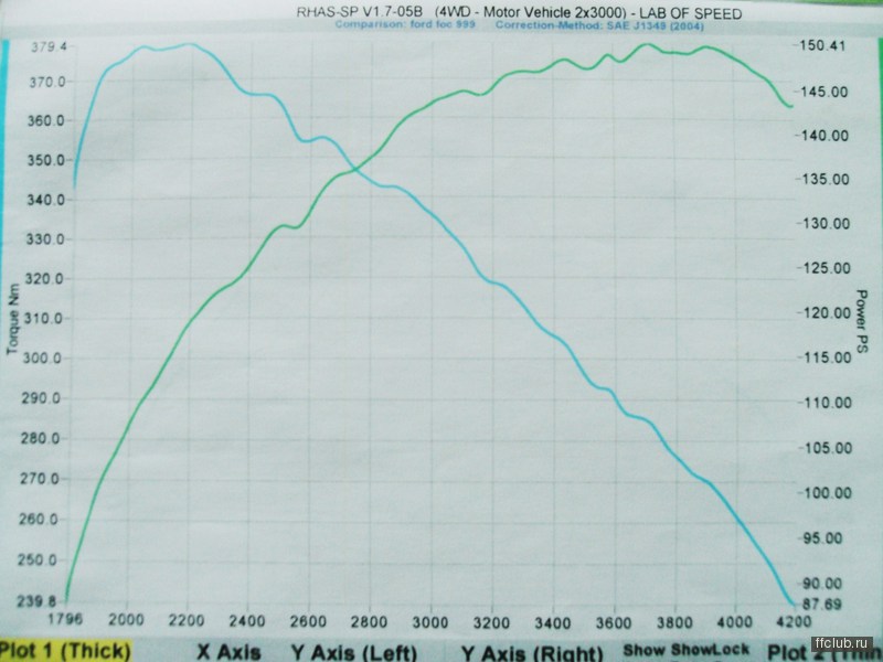

я юзаю чип от Алексея Кстовчанина (Паулюс, одна контора) с августа 2011 года, мотор 1.8 TDCi.
Очень доволен, все подробно описано здесь Раз Два
Динамика улучшилась заметно, но особо поразила эластичность - с 2000 тыс. подхват стал просто огонь!
Вот график замера на стенде после чиповки
В целом машина стала намного резвее...ездить стало легче, мотор раскручивается проще...черного дыма нет, масло не жрет.
Минус отмечу один - расход вырос - примерно 10 л в городском режиме и 6.5 л по трассе, до чипа было 8 и 5 соответственно...
Хотя я езжу очень резво, поэтому мой расход за точку отсчета принимать не стоит!
Смело рекомендую! Подробно тебе все расскажет, и если надумаешь, чипанет твое авто Стас

спасибо, это именно Ваш график? сколько пробег уже на прошивке? дыма больше не стало? сколько расход на ХХ?

да, именно мой...после прошивки проехал 10 тыс.км.
дыма стало больше после удаления катлизатора, после самой чиповки - нет...
расход на хх по бортовому 0.5-0.6 л/ч

Ничего сибе 380 крутящий и 150 кобыл!! Но я все же скептик, огромный крутящий приведет поломке коробки!
Ничего просто так не модет быть!
Пробывал чудо коробочки, форсунки застучали, хорошо что вернули деньги.
3 раза тьфу - проехал уже 10 т.км, пока все отлично!

Скажу вам честно, увидев такой график, слюнки побежали)) Но, я уже сталкнулся, с небольшой проблемой с коробкой и я не гонщик, так что мое мнение остаеться при мне)!
А если б я вас еще и прокатил...
дай Бог, мне с такой проблемой не сталкиваться...
