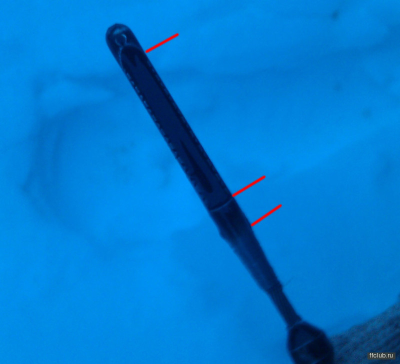

цитата (FocusInstruktor Sobaka Сегодня в 16:56)
krll
На картинке, стрелкой №1 указан именно датчик температуры, так он выглядит не на ваших ТДСИ, а на наших ТДДИ, а датчика ДМРВ у нас нет, функцию данного датчика у нас выполняет, датчик абсолютного давления в трубопроводе. Он же, ДАДТ. Так яснее?
Странно, но у меня 1.8 ТДЦИ, стоят датчики: расхода воздуха рядом с фильтром; температуры воздуха- если лицом к машине, то слева вставлен в металлический патрубок; потом стоит датчик давления - фотка в теме про датчики.

 FocusInstruktor   21 Января 2012 - 23:02  #
Leshikkur
Ну так я и обращаю ваше внимание, что это у вас на ТДЦИ, а на на ТДДИ там стоит первый датчик температуры воздуха.

 krll   22 Января 2012 - 16:18  #
Leshikkur
Датчик давления чего? Топлива или наддува воздуха?
Датчик давления топлива в системе Common rail там есть - да. На "пауке" топливной рампы.
А вот датчика давления воздуха (MAP sensor) я там в упор не вижу...

 FocusInstruktor   22 Января 2012 - 17:01  #
krll
Ни чего странного, я уже писал что на TDDI, два датчика температуры воздуха, ДМРВ нет!!!
Разъясняю на пальцах:
Информация о количестве и температуре поступающего в двигатель воздуха поступает от датчика абсолютного давления во впускном трубопроводе и датчиков температуры воздуха. Датчик абсолютного давления соединен с трубопроводом вакуумным шлангом и измеряет давление в нем. Установлено два датчика температуры воздуха. Один установлен перед турбокомпрессором, а другой - после интеркуллера. Температура и давление воздуха используются для расчета точного количества топлива, которое необходимо подать к форсункам.

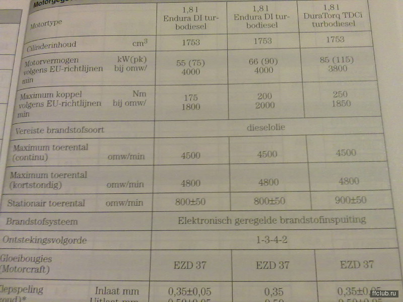

3MM
тебе фотку из мануала скинуть где русским (точнее голландским) по-белому написано что для 1.8 tdci нормальный хх это 900 rpm?
Мишуха
все правильно, дмрв только для краткости так называют, на самом деле это комбинированный датчик, меряет не только объем воздуха, но и температуру.

 metel   22 Января 2012 - 21:39  #
3MM
держи, пятая строка снизу
 3MM   22 Января 2012 - 21:44  #
У всех хх на 1.8 ТДЦИ 900? Или есть те у кого 800?
metel
спасибо, завтра еще раз посмотрю)

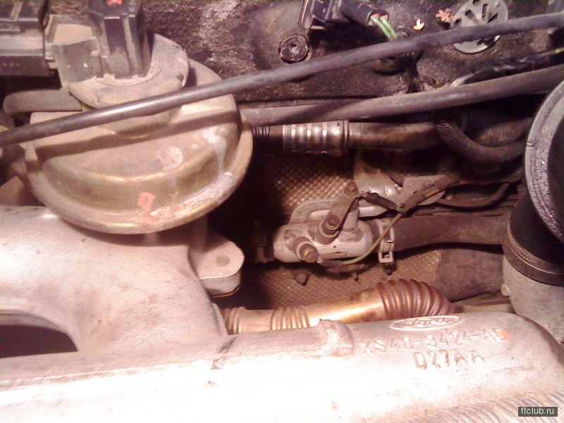

 DANGER1979   23 Января 2012 - 11:21  #
Моё авто (Focus I, TDCi, 1.8, июнь 2004, после рестайлиновый)
Вот фото
разъём датчика массового расхода воздуха (MAF)
Согласно Рук-ва для станция ТО.
То, что находится слева на охладителе наддувочного воздуха - это штекерный разъем датчика температуры воздухозабора (IAT).

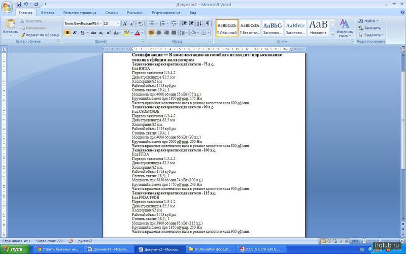

 krll   23 Января 2012 - 19:10  #
А ничего, что четвёртая строка сверху немного не соответствует параметрам, например, моего 1,8TDCi?
У меня, вроде как максимальный "коппель" 280 Нм, а не 250...
Ну и нормальные обороты холостого хода - стабильно 850. Безо всяких плюс-минус...
Тут, видимо, нужно точнее обозначать движок. Мой KKDA, а тот, что на машине 2004 г. - скорее, FFDA. Правда, у FFDA мощность не 115, по-моему...
В общем-то этих движков и их модификаций, наверное, полным-полно и какие-то из них, скажем, для той же Голландии, имеют параметры, отличные от наших
 FocusInstruktor   23 Января 2012 - 20:52  #
stepan11
Как ты просил, выкладываю, порядок снятия ТНВД с дв. 1,8 ТДДИ 90 л.с.
 metel   23 Января 2012 - 20:54  #
krll
ну да, для каждой страны Европы ФМК создает отдельную модификацию двигателя с отдельной прошивкой
На фото характеристики f9da (его модификация ffda имеет мощность 100 л.с. и момент 220 Н.м.), общее устройство и характеристики kkda ему практически идентичны, за исключением мелочей, типа электрического егр, электроуправляемой турбины с изменяемой геометрией, за счет чего и получен больший "коппель". Если считаете, что я ошибаюсь - выкладывайте фото из мануала kkda, и я признаю свою неправоту.

 metel   23 Января 2012 - 21:38  #
Мишуха
не меряться, а искать истину. В результате каждый владелец разных моделей 1.8 tdci будет знать на какие цифры ориентироваться.

 metel   23 Января 2012 - 22:19  #
Мишуха
никакой опечатки, у соседа 1.8 tddi из Германии, такой же мануал, только на немецком, те же цифры в мануале.
