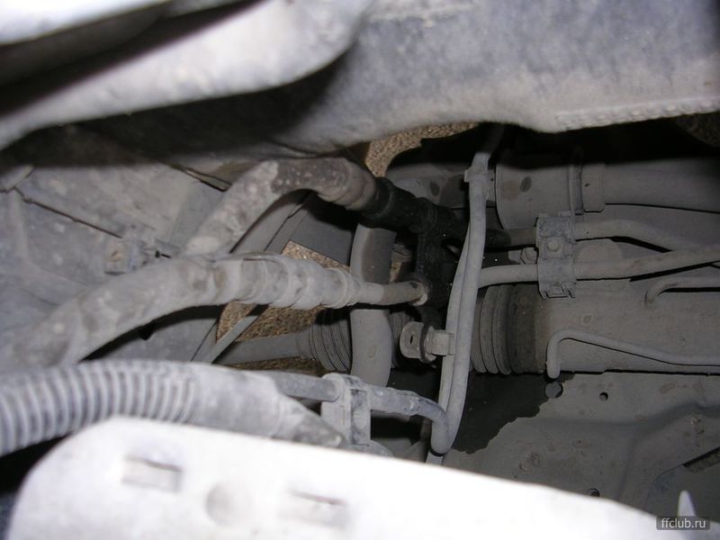

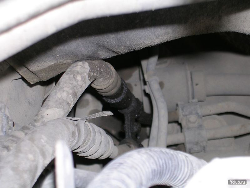

 ni2ke   06 Май 2012 - 20:59  #
В гараже на полу после ночной стоянки обнаружилось пятнышко маслянистой жидкости. Осмотр показал, что протекает пластиковый штуцер в месте соединения трубок обратки (шлангов низкого давления). Скажите, этот штуцер можно заменить отдельно? Что за "доработанные штуцеры" упоминаются в теме?
цитата (скиф)
Я тоже менял всю магистраль и штуцер,но штуцер ставил уже другой доработанный не тот который течет все время!!!
Номер этого штуцера не подскажите?
Или объясните, пожалуйста, что нужно поменять для устранения протечки? Шланги целиком? Один из них? Только штуцер?
Сервисы наши объехал все, но увы, Мондео в наших "приорных" краях - большая редкость, и "мастера" с ними не сталкивались вообще...
