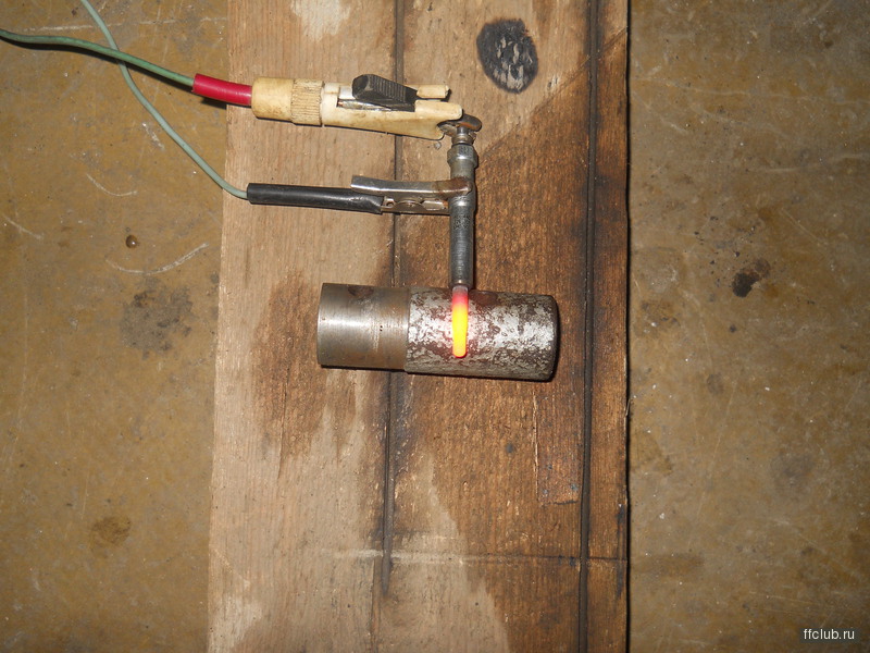

 s65amg   28 Января 2012 - 17:14  #
ФФ 2 1.8 TDCI 2008г. В морозы до -20 пускался раза с 10 го. Диагностика у официалов показала, что не работают свечи в 1-м и 2-ом цилиндрах, но..! На складе свечей накала нет (напомню это официальный дилер)! Свечи были куплены в ближайшем магазине (марку не запомнил) по 410 р. штука. Заменил сам это не сложно. Утром следующего дня в мороз -15 запуск с первого оборота!
 m32   28 Января 2012 - 21:55  #
Barbel
Извините, но 5 мин. работает цилиндр не правильно? Свечи здесь при чем? Речь идет о дизеле?
Если возникли сомнения в исправности свечей накаливания - менять, а не с прибором возиться, знание их сопротивления и разницы в нём уже не поможет. Гаражные умники за отдельную плату только лапши добавят. Правильно коллеги пишут, что все можно сделать самому - два торцевых ключа на 7 и на 10 и 30-40 мин. на свежем воздухе...
 Leshikkur   28 Января 2012 - 22:20  opera mini  #
m32
Дело в том, что свечи продолжают работать некоторое время и после запуска, обеспечивая подогрев всасываемого воздуха, что дает стабильную и устойчивую работу двигателя! И еще, именно хорошая диагностика- по вашему (возиться с прибором), залог качественного, точного, менее затратного ремонта, а не методом научного тыка, когда половину двигателя поменяете из за какой нибудь ерунды.
 Barbel   29 Января 2012 - 10:59  #
Я об этом и писал... Только на 2.0 моторе они так геморно стоят, что 30-40 минутами не обойтись... Особенно на свежем воздухе

Надеюсь что закончил свою эпопею со свечами. После проверки сопротивления свечей. Была куплена одна новая. Брал Febi 240 р. штука. Сопротивление новой 0,4 ОМ. Заменил, и наследующее утро в -23 завелся как летом, с полтычка. Но на следующее утро в -27 дозаводился до разрядки аккумулятора. Не помог даже быстрый старт. Завелся опять с веревки. Докупил позавчера магазине еще 3 свечи и заменил оставшиеся. На следующее утро опять в -27 заводка без проблем. Сегодня завелся с третьего раза (-20). Но завелся!!! Вечером решил проверить снятые свечи подачей напряжения. Та что показывала 135 кОМ не зажглась и оставалась холодной. Видимо в полном обрыве. Остальные нагрелись, но на мой взгляд как то слабо (не догадался на новые подать напругу до их установки). Накал свечей зафоткал, но на фотках из свечение кажется ярче чем есть на самом деле. Хотя температура у них будь здоров. Доска аж загорелась. Потом железяку под них положил.
