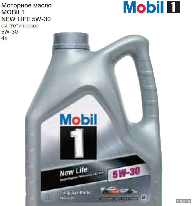

 ТитоН   19 Май 2012 - 9:37  #
Можете по этому маслу сказать. Подойдёт?
