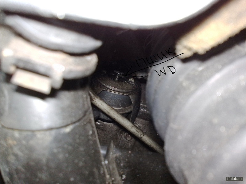

Была такая проблема сразу при покупке через 3 дня, лечение -- покупается вдэшка и пшыкается на шток (клапан) который сверху турбины, газуем, пшикаем раза 3-4 средней обильности, и всё!!! и ничего менять ненадо. Клапан нагорает и залипает. Такое бывает когда машина больше всего ездит по городу, надо выгонять на трассу и давать немного под хвост. Месяц после пшиков и ничего, всё нормально.

А фото можно выложить что менялось и куда пшикалось!!

 vadsniper   12 Января 2012 - 11:49  #
а вот и фото 1
и фото 2

вот вам и фотка куда пшикалолось вдэшкой , прошло 2 месяца и всё пока нормально. При пшиках одному надо погазовать, чтоб попала на какой-то шток.
posted image[IMG]
при этом ничего не менялось, уточнил данный вопрос, на станциях доходит до замены данного клапана, а подсказал мне это хозяин авто, который ему подсказал их местный ремонтный кулибин.

 АлТек   20 Января 2012 - 20:59  #
Вообще-то в основном клинит сам клапан в турбине.к которому идет шток,а от вд ещё хуже прикипает.

пока всё работает нормально. дальше посмотрим. а чем всё-таки почистить данный клапан или шток???
 АлТек   28 Января 2012 - 21:54  #
Надо снять шток и просто разработать сам клапан.А вся смазка при такой температуре пригорает.
 198328   31 Января 2012 - 0:02  #
