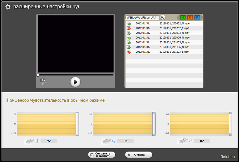

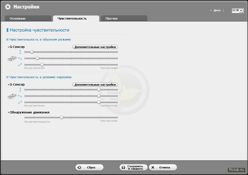

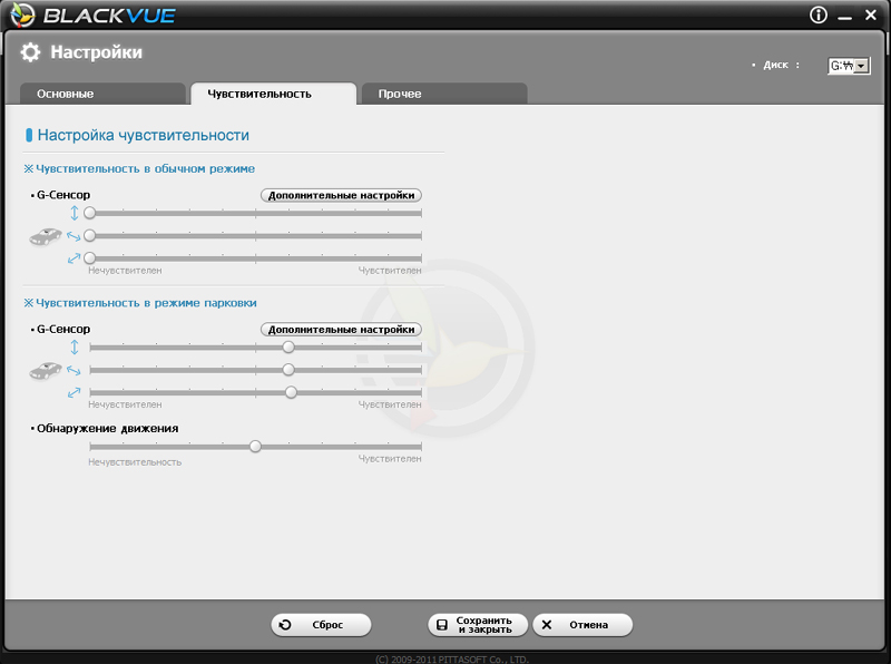

Настроек по видео очень мало - разрешение, частота кадров, светочувствительность.
Остальные по работе светодиодов состояния, включению парковочного режима, распределению места на карте под разные файлы и т.п.
Файлы по срабатыванию G-сенсора формируются так - 7 секунд видео до срабатывания сенсора и остальное время до заданной величины длительности файла. Помечаются буквой Е.
Есть 2 варианта размещения этих файлов - в отдельную ( объём задается) область памяти ( не папку) или в общую последовательность. Файл Е не защищен от перезаписи. В отдельной области при её заполнении самый старый Е-файл заместится новым Е-файлом. При размещении в общем списке заместится ровно также как и обычный ролик.
В любом случае переполнения карты Е-файлами не происходит.
Все настройки задаются через карту.
Новая карта инициализируется регистратором автоматически - достаточно вставить отформатированную карту и включить аппарат.
Прошивки в свободном доступе.

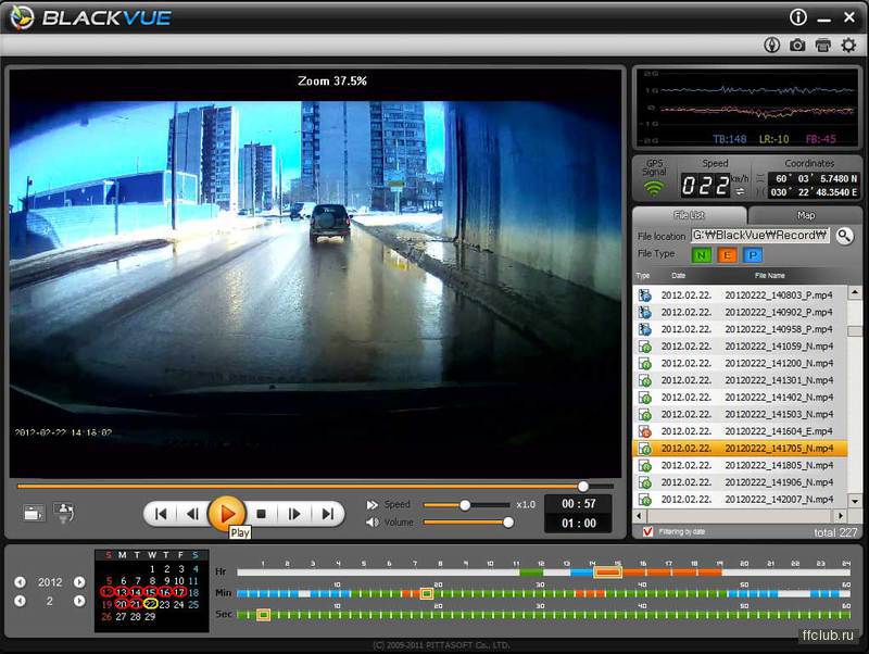

Ролики пишет сразу в МР4. Можно смотреть на любом устройстве. Даже на смартфоне с андроидом.
Ролики можно смотреть только с карты. С регистратора нельзя.
В комплекте на карте удобнейший видеоредактор, позволяющий без всяких ухищрений вырезать из ролика фрагмент любой длины без конвертации. Можно отключить звук.
Пауз между роликами нет.

Опишите,пожалуйста работу G- sensorа. Имеется в виду забивает карту при езде по нашим дорогам? Какие настройки (если они есть) Так же интересует возможность подклячения к навигатору через видео выход. Заранее спасибо.
 aspb   12 Января 2012 - 14:01  #
T9t
Я по вашему вопросу подправил описание выше

 -PaNik_TS-   31 Января 2012 - 20:46  #
andreim
У меня настройки такие
Меня по началу то же немного напрягло...но потом разобрался..
Нажимаешь "дополнительные настройки", загружается следующее
Начинаешь просматривать, когда происходит "СОБЫТИЕ" экран моргает, а внизу видно какой показатель G-сенсора его вызывает.
posted image.
Регулируешь чувствительность и просматриваешь ещё раз, добиваясь, чтобы моргание вызывало только то событие которое по вашему мнению было важно...
Как то коряво написал...спрашивайте, постараюсь объяснить как-нибудь по другому.
 andreim   31 Января 2012 - 20:48  #
Чувствительности чего ?
G-сенсора...
сделайте, пожалуйста, скриншот второй вкладки в настройках
 aspb   31 Января 2012 - 21:53  #

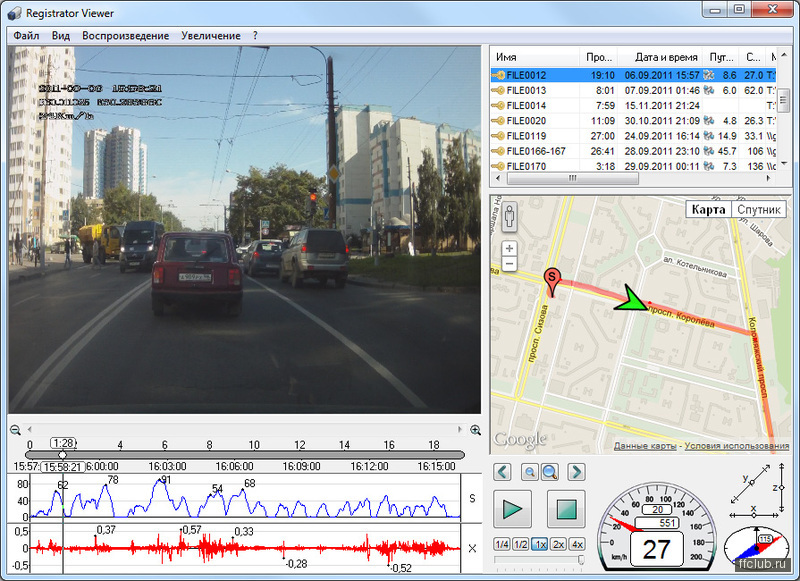

 vadikus   04 Февраля 2012 - 0:55  #
Я сейчас занимаюсь поддержкой вашего регистратора в программе RegistratorViewer (http://registratorviewer.narod.ru - версия на сайте не поддерживает вас, но можно прочитать описание, что за программка такая). Мне уже прислали пример gps файлов, я их к завтрему точно сделаю, останется это проверить. Нужен доброволец, который захочет потестировать на своем регистраторе, пишите мне на vadikusSobakamail.ru . Так же, нужна информация о структуре файлов на карточке для автоматического поиска. И ещё побольше примеров .gps файлов для проверки формата.
