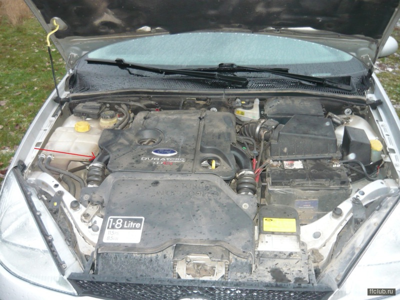

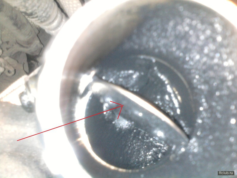

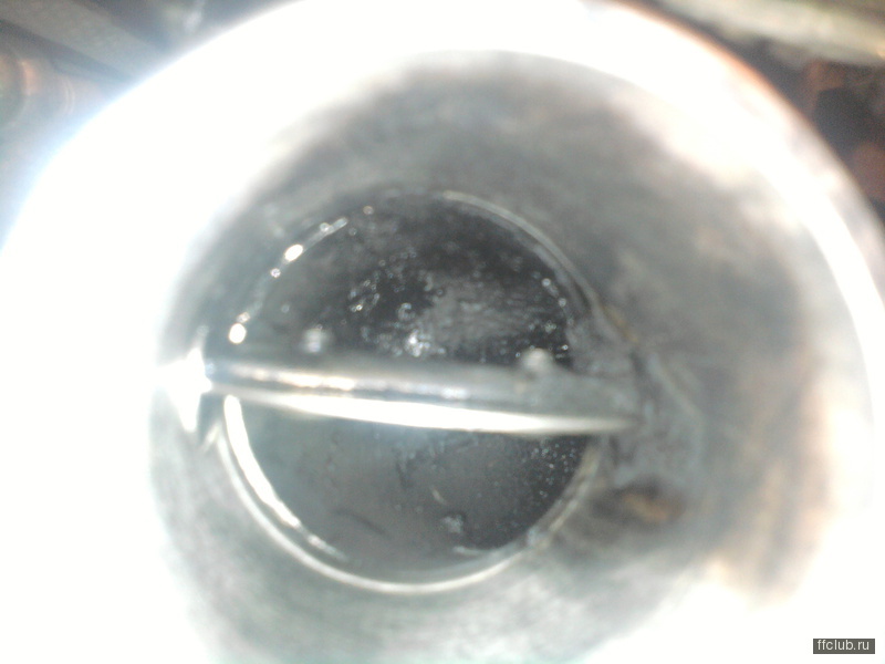

Точно такая же беда была у меня до недавнего времени, утром на холодную плохо заводился при понижении температуры ниже +5 градусов, долго я собирался и всетаки решился прочистить клапан ЕГР, каки было нормально, ну и самое главное, что был нагар в районе заслонки и на самой заслонке, что естественно не давало ей закрываться полностью, после прочистки в течении трех с половиной часов, утром машину просто не узнал (летом так не заводилась) как говориться с пол оборота при -1 градусе. Машина 2001 г. двигатель F9DA

На сколько я понял из форума заслонка находится в впускном колекторе и чтобы почистить надо колектор снимать?

 Alex1680   14 Ноября 2011 - 18:54  #
цитата (Paul768 @ Сегодня в 13:00)
Alex1680
Нет, впускной коллектор я не снимал, делал следующим образом, для начала снимал левый патрубок идущий от интеркуллера к клапану егр

6. на первой фото в посте от Alex1680, под рифленым шлангом, на кот. указывает красная стрелка, собирается небольшая капля масла, откуда - не понял. Залить шкив вроде не должно, засыхает раньше. чем успевает стечь по защите ремня ГРМ(распредвал - ТНВД)

, и вот под ним еще какое-то устройство - возможно ГУР (самая правая стрелка)
это компресор кондиционера. У меня когда машину пригнал всё было в масле - особенно в районе подушки двигателя (справо по направлению движения) и расширительного бачка, оказалось протёрлась гофра соединяющая выход интеркулера с патрубком. Посмотрите может и у Вас снизу она протёрлась вот и капает масло. Протирается обычно по причине попадания песка между металическими кольцами на этой гофре.
