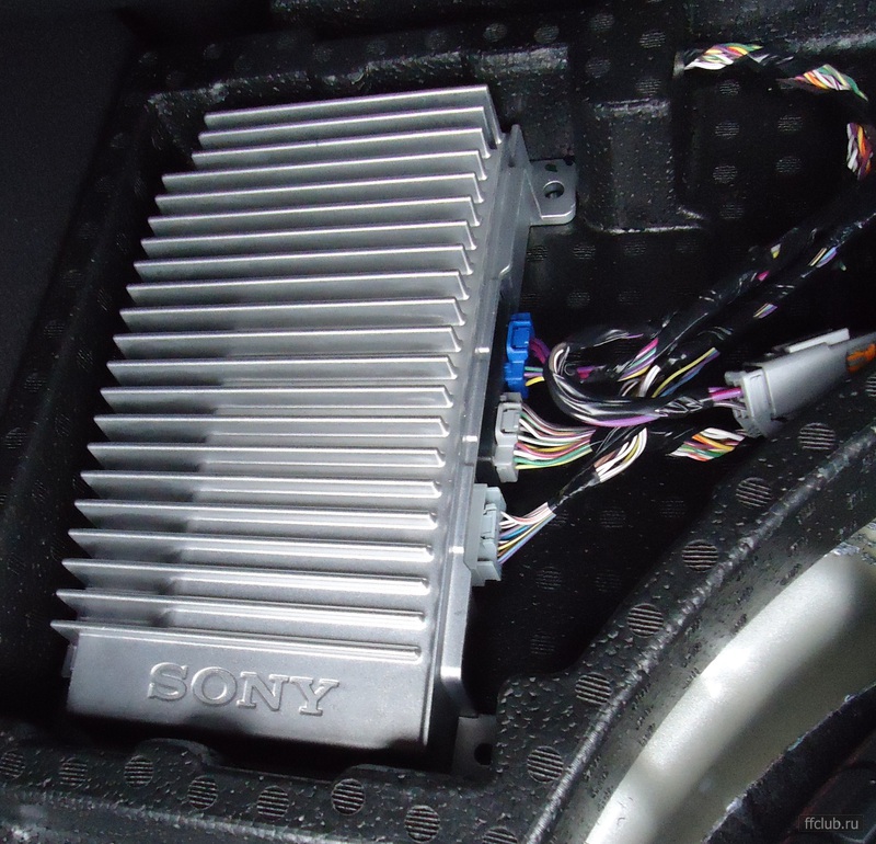

Вчера сопоставлял схемы аудиооборудования на 3 фокус РП7 и Синк и увидел что модуль разъемов аудио/видео/USB имеет название MEDIA CONNECTIVITY MODULE SYNC2. А по Микрокату есть таких два аудиоблока как "RADIO/AUDIO SYSTEM ICE- MID AUDIO (1C) W/CONNECTIVITY - BM5T 18C815-GD " второй нам неинтересен, так как там то же самое , только DAB. Предполагаю, что это то что нам нужно. И по цене примерно сходится, 244 EURO

на задней части аудиомодуля для SYNC присутствуют два уже знакомых нам разъема FAKRA:
есть какие мысли по этому поводу?

 mikryashov   11 Май 2012 - 2:29  #
Наверное антена активная.
у тебя фокус3 есть? вот если есть, то у тебя там в аудиоблоке тоже скорее всего две факры. на соньке точно, на 6000-м не уверен.

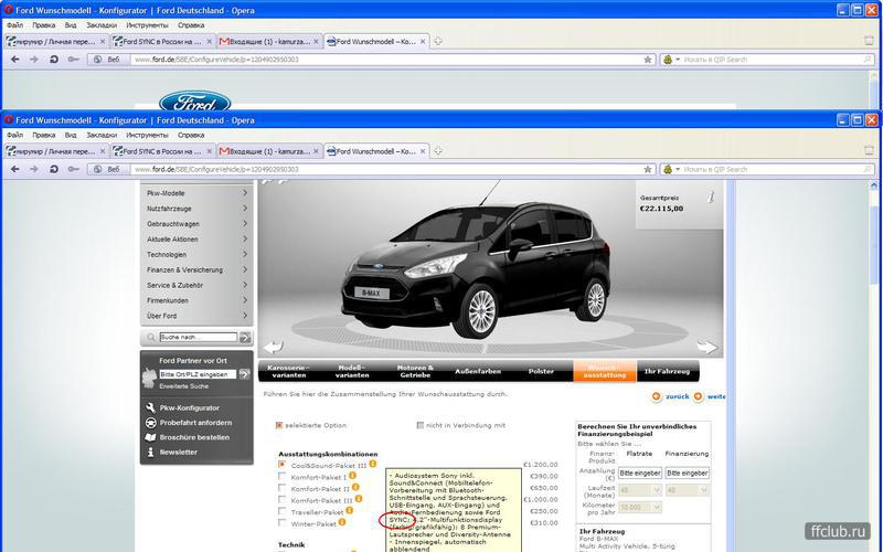

Всё, на FORD Германия B-MAX c SYNC доступен к заказу
