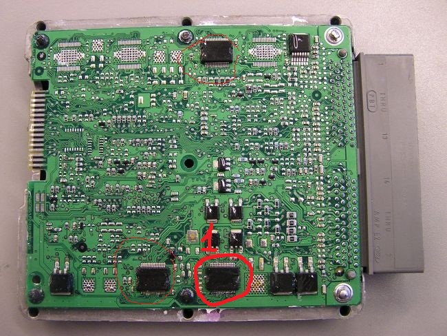

Уважаемые пользователи и читатели данного сайта. Есть у меня несколько проблем, с которыми хочу обратиться за советом, помощь.
Вот первая.
Началось все с того, что у меня не было напряжения на свечи накала. Электрик нашел причину, но все же она была не утешительна: приказала долго жить часть микросхемы установленная на блоке управления машиной. Вот фото от другого блока, т.к. мастер сказал, что фордовские блоки идут все в одинаковых корпусах, это их отличительная особенность:
Красным отмечена микросхема, которая мне нужна, и которую мне трудно найти. По словам мастера, она отвечает еще и за многие вещи. И он сказал, что это три одинаковых микросхемы.
И полез я в глубины всемирной паутины, и нашел я у братьев китайцев похожий чип:
Но вот что смутило то меня, на этом чипе идет 3 номера. И который последний снизу не совпадает. Мне надо kkak0123, а там, насколько читаемо под надписью, совершенно другой. Естественно стоит там (в Китае) это дело копейки, доставка в 10(!) раз больше. И не известно, критично несовпадение этого номера или нет, как поведет себя машина. Может кто знает?

 EvgeniiVl   06 Ноября 2011 - 23:53  #
увы...По всему миру народ ищет эти микросхемы для ремонта контроллеров двигателей Форд...Микросхемы в продаже есть, а документации на них в свободном доступе нет. Возможно это связано с распадом Моторолы. Можно попробовать запросить российское представительство правоприемника (см Википедию). А ФМК, понятно, пошлет к дилеру...
Судя по успешным случаям ремонта эта микросхема вроде бы не программируется. Квалифицированный электронщик поймет это по внешнему виду платы. Тогда важна только средняя строчка. А лучше спаять микросхему с неисправного по другому контроллера.
Замену микросхемы лучше доверить компьютерщикам, которые материнские платы чинят. Перед отпайкой лак с ножек надо смыть бензином или (если не смывается) отскрести скальпелем. После припайки проверить ( подергать под лупой ) каждую ногу.
