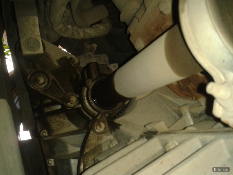

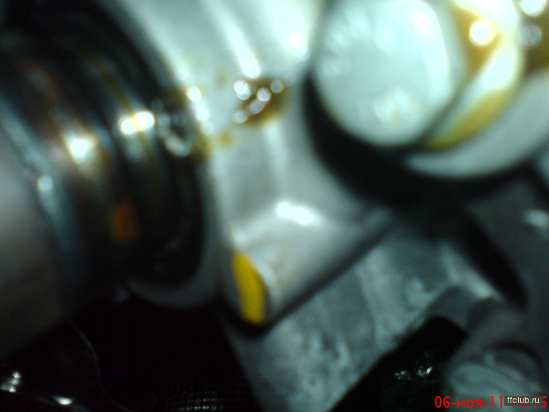

 Corb   06 Ноября 2011 - 17:00  #
Та же беда. Сегодня обнаружил. Струйка аж ... Фоткал через пыльник, за качество извините...
Ну уж это точно не смазка

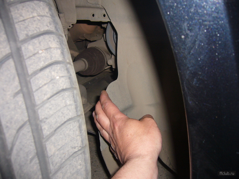

 Romashok   07 Ноября 2011 - 16:17  #
можно ли лицезреть сие диво не снимая пыльник двигателя?
