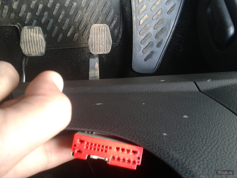

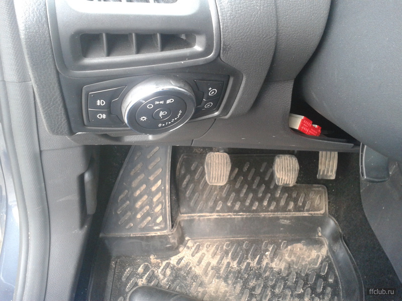

 In-balance   11 Май 2012 - 12:55  #
Друзья, подскажите, что за штуковина находится под бардачком в месте, где располагается блок предохранителей? Небольшая плоская штука на липучке с вязанкой проводов и небольшой кнопкой?
 PrAvAvOy   11 Май 2012 - 13:41  #
цитата (jelt)
Комплектация Тренд. Может кто знает что за разъём? Руль РП 32
Тоже присоединяюсь к вопросу, колодка вставлена в панель под рулем.
цитата (cadet65)
jelt
Скорей всего для подключения управления на руле,если такового у вас нет.
РП 32 и БК с управлением на руле уже есть, что то другое, а вот что ??? Спрашивал у мастера ОД, пожал плечами. Так что знатоки помогите распознать.

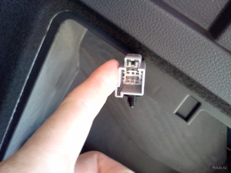

Подскажите, пожалуйста: на ФФ3 справа под задним бампером рядом с разъёмом на косу парка воткнут в держатель ещё один разъём небольшой (вроде бы двухконтактный), сходится в одну шину с парком, входит в кузов и ныряет в общую 14014. Что это за разъём и можно ли его использовать для своих нештатных целей? Заранее благодарю.
 Серый   Вчера в 13:38  android  #
sbarkas
Проводка на питание радаров системы блиц
 sbarkas   Вчера в 13:40  #
Может мне кто-нибудь объяснить задумку с размещением "гудка" штатки ПБ5 под правой накладкой заднего крыла? +12 (зелёно-красный) и управляющий сигнал (жёлто-красный) на "гудок" действительно приходят справа по 14014, потом идут поперёк кузова на левый борт в блок предохранителей на R5 и F8, а потом по этой же косе направо возвращается серо-фиолетовый провод на включение "гудка". Место слева под накладкой для "гудка" достаточно (ровно такое же, как и справа). Каков секретный замысел тянуть обратно провод на правый борт, вместо того, чтобы установить "гудок" слева возле блока предохранителей?
 sbarkas   Вчера в 13:52  #
цитата (Серый)
sbarkas
Спасибо, это отличная новость. Тем более, что БЛИЦа у меня нет
