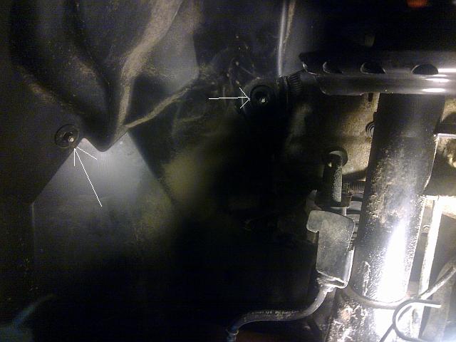

Сегодня только ТО проходил, на глубоких был неприятный стук, у дилера парни подкрутили крепления подкрылка стук пропал, думаю не надолго пока опять не съедит к пружине.
Смотрите в эту сторону, место где задевает не было видно
 Царевич   10 Января 2012 - 14:40  #
Мне вчера тоже посоветовали посмотреть крепление подкрылка,
быстрым осмотром нашел место где вроде как цепляет, если устранит стук, обязательно сделаю отчет!!!

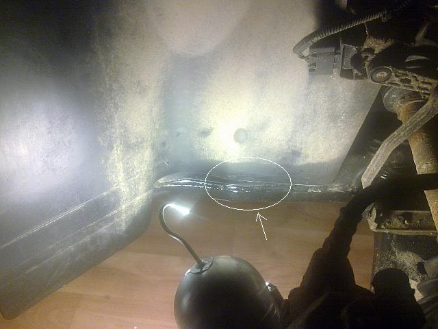

 Царевич   12 Января 2012 - 14:13  #
Первая попытка убрать стук провалилась,
собственно ничего не изменилось.
Затянул подкрылок и подложил прокладки не помогло.
Была мысль, что цеплять может тут, но потом посмотрел внимательнее
и понял, что нет.
Дальше попробую подрезать подкрылок, это в самом верху возле
пружины. Буду резать сделаю фотографию.
Поиски стука продолжаются...

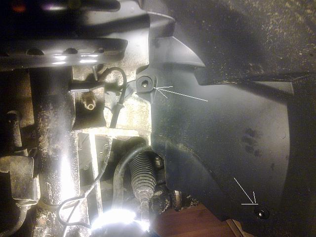

 Царевич   16 Января 2012 - 12:32  #
Подрезал подкрылок, опять не помогло
Так было
Отрезал кусочек
Результат нет, стук остался.
