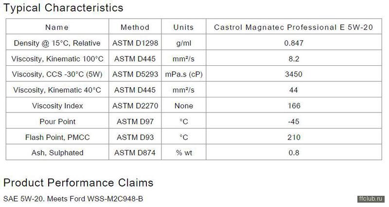

 alex-a   26 Февраля 2012 - 7:39  #
Из новой инструкции к Mondeo (редакция 2012 года):
1) Моторное масло - только бензиновые двигатели -- WSS-M2C948-B -- 5W-20 -- Моторное масло Castrol и Ford
2) Альтернативное моторное масло - все бензиновые двигатели -- WSS-M2C913-C -- 5W-30 -- Моторное масло Castrol и Ford
3) Моторное масло - Дизельные двигатели -- WSS-M2C913-C -- 5W-30 -- Моторное масло Castrol и Ford
4) Тормозная жидкость -- WSS-M6C65-A2 или - Тормозная жидкость ISO 4925 класс 6 -- Тормозная жидкость Motorcraft либо Ford DOT 4 LV High Performance
5) Жидкость усилителя рулевого управления -- WSS-M2C204-A2 -- Жидкости рулевого управления WSS-M2C204-A2 - производство Ford.
"Двигатель автомобиля приспособлен под использование моторных масел Castrol и Ford, которые обеспечивают низкий расход топлива, а также долгосрочную и эффективную работы двигателя.
Заливка масла: Если моторное масло, отвечающее требованиям спецификации WSS-M2C913-C или WSS-M2C948-B (только для бензиновых двигатей) недоступно, используйте масло SAE 5W-30 соответствующее требованиям ACEA A5/B5.
Использование в целях доливки других моторных масел, кроме перечисленных здесь, может привести к увеличению врени запуска, снижению производительности двигателя и увеличению расхода топлива и выбросов.
Мы рекомендуем моторное масло Castrol."
Вот само новое масло и его характеристики:
 igo777   26 Февраля 2012 - 15:41  #
""Двигатель автомобиля приспособлен под использование моторных масел Castrol и Ford, которые обеспечивают низкий расход топлива, а также долгосрочную и эффективную работы двигателя." ))) - а разве не наоборот)))???
 alex-a   26 Февраля 2012 - 16:41  #
igo777
Конечно наоборот ))) Но минусить-то зачем?
