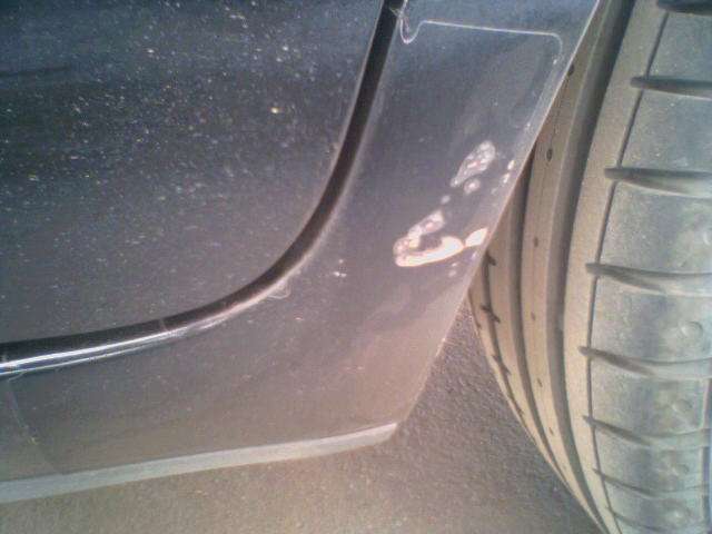

Отклеилась бронь на задней арке,как восстановить или чем заменить? Может кто знает,где такую найти и приклеить?

На ФФ1 я ее раза три менял по гарантии (на первом году) только будь-те понастойчивей... yes.gif

То же самое причем с одной стороны. Собираюсь заменить по гарантии.
Заехал в Аларм - заказали новую, в Москве нет, будет ехать месяц.
Менять будут по гарантии.

У меня правая чуть отклеилась, но я ее чуть потдел и переклеил "косячек" на прозрачный Герметик. Ничего и не видно стало...
А вот одна в угле дверного проема заднего внизу отклеивалась уже несколько раз...на нее наверное все таки не переклеят по гарантии...

Я пару недель назад спрашивал, что это за плёнка - оказывается бронь... У меня слева стала пузыриться.

В топике приведены фотографии, у нас есть эти наклейки. Если у вас нет, думаю доказать что их и не было будет проблематично.
Никто свои деньги не собирается тратить, есть гарантия. Мне заказали, будут переклеивать как придет. Кстати, и пороги пластиковые у меня тоже установлены.

Я даже фото не буду выкладывать - у меня один-в-один такое как вверху cold.gif А это точно поменяют по-гарантии?

Переклеили сегодня в Карлайне по гарантии за 30 минут

поменял сегодня (кунцево) эту пленку на обоих порогах... mad.gif лучше бы не менял...или клеил сам smile.gif на мой вопрос: а почему пузырей еще больше, был получен ответ (примерно передаю смысл):" а хрен ли хочешь машина черная, вот и видно все dry.gif + переклеивать должны тонировщики ph34r.gif , а у нас их НЕТ blink.gif + нет специального шампуня - помыть аркуwacko.gif + нет специального инвентаря/инструмента wacko.gif + приедешь еще раз, если совсем отклеиться новая пленка pinch.gif"

Да, наклейка этой пленки дело творческое...
(Во время процесса женщин и детей надо удалять из зала, так как много нецензурных слов гарантированы)
Действительно тонировщики наверое справятся лучше, но это дело дилера, искать тонировщиков или испортить десяток другой пленок, пока получится.
По-моему кузов мазюкают раствором изопропилового спирта перед наклейкой пленки.

Полная правда,сам тонирую-сам переклеил без проблем.Время заняло ровно 4 минуты

Бронировочную пленку вырезаем по размеру старой, обезжириваем, клеим. На все пра все 6 минут. yes.gif
