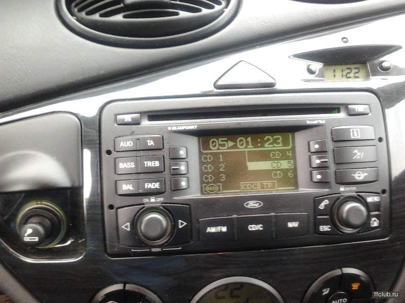

 motte   20 Марта 2012 - 14:55  #
Ребята, привет!
такая проблемка вылезла - экран стал мерцать, то полосами идет, словно на компе, когда кондеры потекли
Подсветка в норме везде, магнитола пашет, но ..но экран полосами свирбит...
вот фото магнитолы когда экран не мерцал, теперь сплошное мерцание...
Ford Travel Pilot и еще CD-чейнджер
